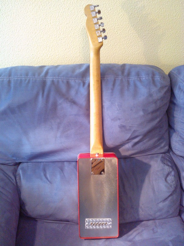

#3454 Perdón por no responder, estoy hasta el cuello con la universidad...
Al final la dejé hueca para atornillar el mástil por la parte de atrás de la caja, una especie de neck through por detrás, craso error, porque no me termina de convencer el resultado, tengo que hacer muchos arreglos, pero si, mejor que con un palo de escoba está xD

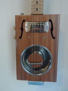

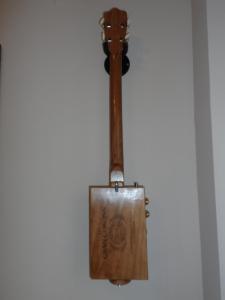

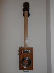

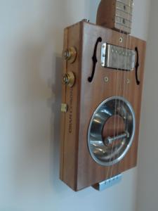

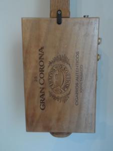

Buenos días compañeros. El paso del huracán Catrina ha dejado sus secuelas y aquí viene su hermana: "LA MOHAVE", un encargo que me han hecho.
Se trata de otro resonator hecho con una caja de Gran Corona; en esta ocasión lleva una pastilla de mástil extraida de una Epiphone Les Paul,
Para el mastil he usado sapeli y roble para el diapasón, y tiene una escala de 62,9 cms.
En fin, espero que os guste y en cuanto tenga alguna grabación la compartiré con vosotros.

A mi si que me gusta :)

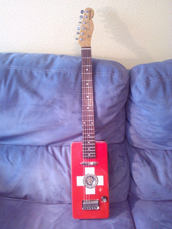

Pues yo tengo una swisscasterbox "Bárcenas sistem" :mrgreen: ....La tengo en venta si alguien se atreve....Y mola,ese bicho encima de un escenario deja a todo dios ojiplatico

#3461 Gracias Luís

Tengo otros dos engendros en camino.La madera sobrante da mucho juego

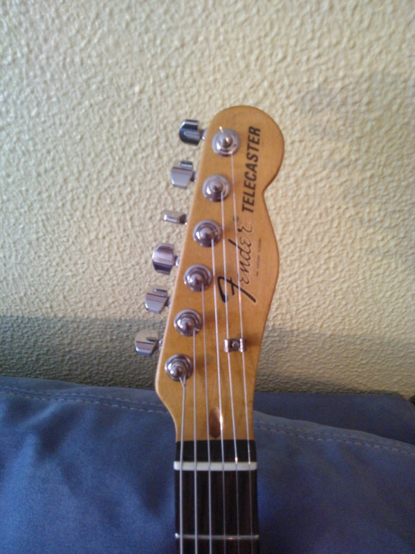

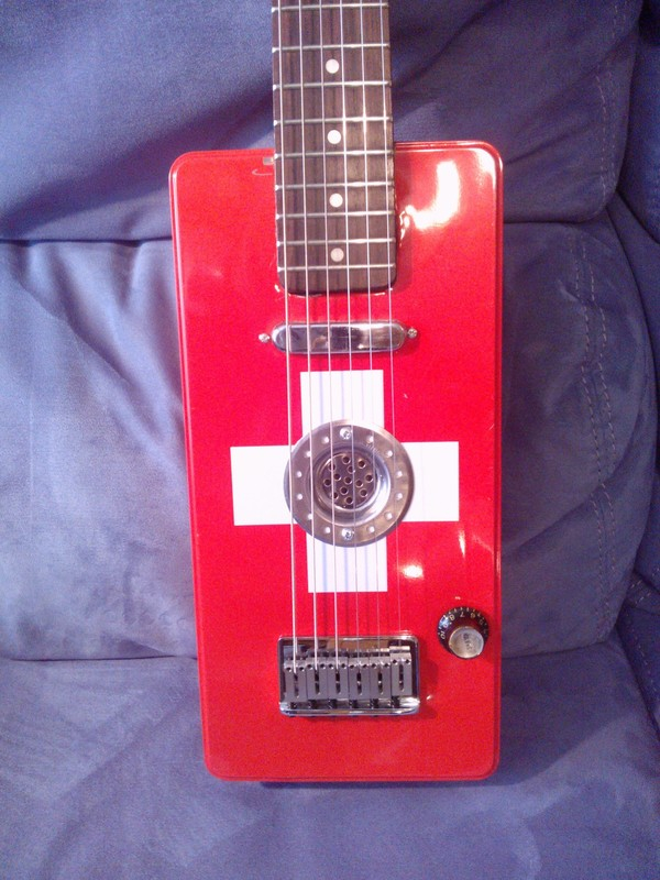

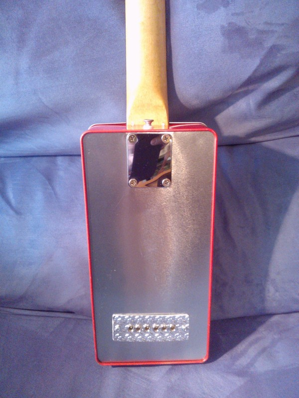

La bárcenas sistem
Es una lata caja suiza que tenía por casa,un mástil genérico con afinadores fénder enganchado a un madero de pino de tres puezas,un puente hardtail,y una pastilla de una stagg....Tocable y ajustable al 100%

Buen aspecto tiene, verdeton al canto. :)

por el 31/10/2015
La única cosa es que he tenido que atornillar una barrita de acero al madero de pino a modo de contrapeso para que no cabecee.Pero por lo demás mola cantidad,ahora necesita un dueño
Luisito Baneado
por el 31/10/2015
Eso pasa como en las acústicas, siempre cabecean, cuando te acostumbras no te molesta.
