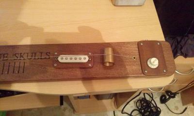

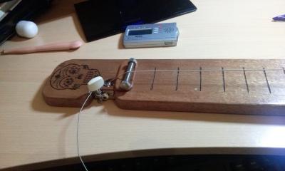

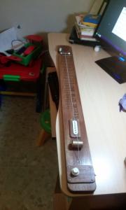

Bueno, pues ya tengo termniado el diddlely bow. "THE BLUE SKULLS", un encargo que va destino Bilbao.
Aquí hay poco que expliclar, una tabla, una pastilla de una Samick tipo estratocaster (la del medio), una cuerda (una sexta) y ya está. El resto es inspiración.
El audio lo he grabado yo, así que no espereis mucho, sólo es para que veais que suena.
Saludos compañeros.

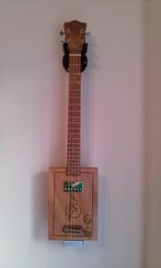

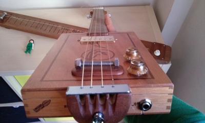

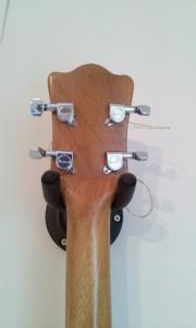

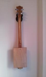

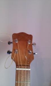

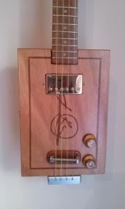

Bueno, pues lo de "THE BLUE SKULLS" no acaba con esto, aquí os traigo a la hermana mayor. Un cigarbox de 4 cuerdas con una escala de 58 cms, con mastil de iroko y diapasón de sapeli, y con una pastilla de puente de una Epiphone que le pillé a un compañero del foro (un saludo Flico).
Esta, después de haber vendido la mia (La Fina), la estaba haciendo para mi pero surgió este proyecto para Bilbao y se fue con ellos. Pero bueno, así tengo excusa para hacerme otra.
Ahi van unas fotitos, y os debo un audio o un vídeo.
Saludos compañeros.

por el 13/11/2015
Un trabajo fino, si señor, y con buen "tallado" :)
Seritinga
por el 13/11/2015
#3487 Gracias Luís, pues no te creas que el carpintero que me hizo el corte diagonal para la inclinación de la pala me lo puso fácil, eso no cuadraba por ningún sitio, así que a base de lija gorda y paciencia lo pude medio encuadrar para encolarlo.
Lo cierto es que la madera de iroko es muy agradecida y tan solo con un buen lijado fino se le queda muy buen acabado y con un brillo muy bonito, y si encima le pones unas manitas de gomalaca te queda de lujo sin tener que esforzarte demasiado. Si tienes opurtunidad de hacer algun mástil de iroko ya me diras lo guapo que te ha quedado.
