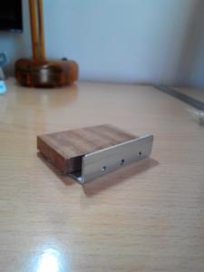

#3432 muchas gracias, ya tengo medio preparada una pieza metálica para el cordal, quizás quede más feo, pero partir seguro que no se parte.

¿Feo en un cigar box?
Va a quedar genial, y no creo que afecte tanto al sonido como si la pieza a cambiar fuera el puente.

#3434 feo me refería respecto al que se ha roto, aunque visto está que de lo bonito no se vive. Ya os contaré el resultado del arreglo.

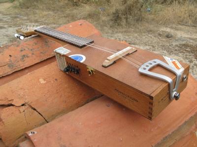

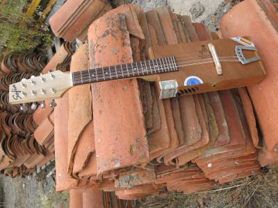

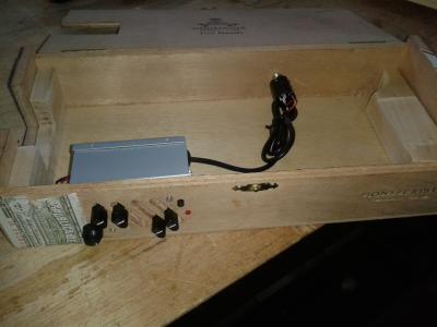

Una mandolina para una primilla mía.
Para el cordal aproveché un trozo de aluminio.
Luisito Baneado
por el 14/09/2015

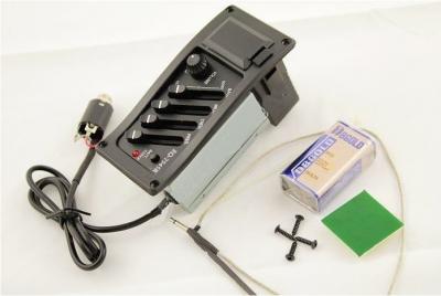

Me gusta esta mandolina, esas cajas de puros tengo yo, Montecristo, la putada es que son alargadas, si fueran un poco mas anchas serían perfectas. Te pongo un verderon.
Y esos botones que se ven ¿Le has puesto un equalizador gráfico? Un previo de acustica ¿Verdad?
lobisones
por el 14/09/2015
Si, es un previo chino. (6 euracos).
Funciona de maravilla.

Muy chula!

Mola un montón, ¿que madera has usado para el mastil?
lobisones
por el 14/09/2015
Gracias.
El mástil es de arce y el diapasón de palorosa.

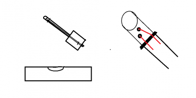

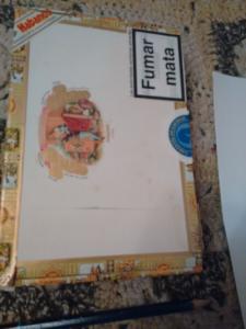

Llevo tiempo echándole un ojo al hilo, y excesivamente tentado de construir algún cigar box (en parte culpa de Seasick Steve jajaja) pero por diversas causas no he podido hacer nada, hasta que ayer, cegado por el gas, pasé por un estanco y me regalaron dos preciosas cajas de madera que les sobraban, y he decidido empezar poco a poco, con tres proyectos En el primero (la caja más pequeña) voy a hacer un diddley bow de dos cuerdas, para empezar suavemente, ahora os cuento el plan; el segundo será algo que no sabría definir, un intento de cigar box de tres cuerdas algo más decente, y cuando pueda y haya conseguido algo más de experiencia, construir una fruit box guitar jajaja, pero poco a poco, primero os cuento mi plan (y mis innumerables dudas xD) para el primer diddley bow.
Las medidas de la caja son 14cm de ancho, 20.7 cm de largo y 2.8 cm de profundidad. La escala está lista, no sé si será excesiva, pero había pensado 800mm entre puente y cejuela.
Me gustaría que fuese acústico, ya que no tengo posibilidad de ponerle jack ni pastilla por ahora, y a ese respecto creo que lo mejor sería encolar el mástil (o atornillarlo) en lugar del neck through de gran parte de los cigar que os he visto construir, incluirle algún agujero con componentes resonadores, pero e ese sentido ando muy verde...
Tengo todos los componentes en casa, mi plan es montarlo sin gastar nada de dinero, todo reciclado, los afinadores serán dos tornillos que quedarán bien apretados colocados como en la primera foto que adjuntaré.
El concepto es un tanto cutre, no se puede comparar a las pedazo maquinas que construis por aquí, pero si suena a secas me doy con un canto en los dientes jjajaja
Mi mayor duda ahora mismo es el tema del mástil, tengo tres opciones, a cada cual más dudosa:
-Comprar un palo de escoba de madera de verdad, por 3.90€
-Comprar un palo de escoba de aluminio por 1.20€, o incluso cogerlo de casa, que es donde dudo...¿Me daría alguna clase de sonido aceptable o ni pensar en esta opción?
-Coger una tabla de un palet y hacer el mástil, ya que al ser de solo dos cuerdas, no creo que tenga problemas con su poca resistencia, no?
(Mi presupuesto ahora mismo es de 0€, que la universidad me esta dejando sin un duro, pero puedo estirarme a compar algun palo de escoba, aunque suene a tacaño máximo xD)
Agradecería enormemente algún consejo de los que sabéis de esto, a ver si logro sacar este proyectillo adelante y engrosar la lista de estos cacharros tan interesantes, iré posteando las novedades que vaya habiendo, un saludo! :brindis:
