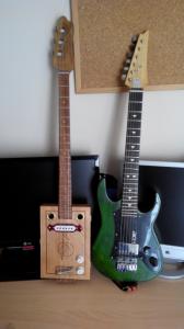

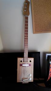

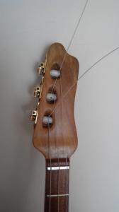

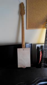

Bueno, por fin he tenido un hueco para sacar algunas fotos con luz de "La Fina". No tienen mucha calidad porque están hechas con el movil.
No se si se aprecia en la foto, pero la pala y el mastil se me han manchado porque tuve la feliz idea de pasarle un líquido abrillantador de muebles que tenía por ahí, supuestamente "incoloro", pero al tener tan pocas manos se gomalaca ha calado por algunas zonas y se ha manchado, ya lo se para la próxima.

Me gusta ese cbg.
Lo de las manchas, pues hace muchos años que los muebles no se hacen a gomalaca, desde que se invento el barniz industrial, ya que para un mueble tiene muchas ventajas, hace una capa externa que protege aún mas la madera, y es un acabado mucho mas resistente, así que los productos industriales para muebles son agresivos pero no les dañan por esa capa plástica que llevan.
Al igual que las válvulas casi desaparecieron con los transistores, porque en equipos hi-fi o de PA tienen muchas ventajas, y tan solo se usan para amplificadores de guitarra y poco más, los acabados a gomalaca han permanecido en instrumentos de calidad porque no dejan una capa externa protectora, sino que se integran en la madera dejándola "respirar" y esto afecta a la calidad del sonido, aunque no voy a entrar en esa polémica, que la tiene.
Así que algo barnizado a gomalaca lo único que le puedes dar es un trapo humedecido ligeramente para limpiarlo, pero eso ya lo has aprendido :)

El cbg me gusta mucho, tan solo veo un detalle sin importancia fácilmente corregible:
Pero observo con frecuencia los puentes inclinados, voy a relatar como lo ajusto yo:
Toco la primera cuerda al aire y luego en el traste 12, me tiene que sonar la misma nota pero una octava mas alta, si suena mas grave (en el 12) adelanto el puente, si suena más aguda lo retraso.
Repito la misma operación en la 4ª cuerda (en este caso de Seritinga sería la 3ª) y hago lo mismo.
Y los puentes quedan rectos, o ligeramente inclinados. Pero lo quinto a "oído" y no a "vista".
No lo digo por este cbg en concreto que no se si quinta bien o no sin tenerlo en la mano, sino como norma general al menos de como lo hago yo, que ya sabéis que mi puente ideal es un tornillo oxidado (en realidad oxidado o no da lo mismo :) )

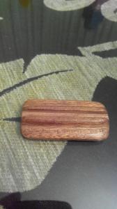

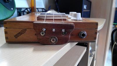

Luís eres un crack, las cazas al vuelo, efectivamente ese puente inclinado no ha sido la mejor opción. No quinta ni a tiros, compensas de un sitio y se descompensa de otro. En fin, un caos. Así que lo he echando al cajón y me he puesto a quintar con la pieza de aluminio encima de un pequeño trozo de madera hasta que lo he conseguido.
Lo que no se si es normal o he hecho algo mal es que he tenido que desplazar el puente de la medida de la escala de 64cms a 68,8 aproximadamente, no se si eso es demasiado o esta dentro de los parámetros normales.
También he aprovechado la tarde y he preparado un puente totalmente recto que ya se lo colocaré en los próximos días.

Sobre el tuyo, Seritinga, efectivamente parece que 3 cm es mucha desviación. Lo importante es lo siguiente, si, por ejemplo lo afinas en open G (Sol abierto), al tocar las tres cuerdas al aire sonará un acorde de sol, por transposición, al poner el slide (hay que ponerlo justo encima del traste sin apretar, ya que el propio tubo es el que hace de traste) en el traste nº 5 ha de sonar do, y en el 7ª tiene que sonar RE, por supuesto en el 12 sonará sol otra vez pero una octava más alto, y ya tienes un blues básico.
Si eso se cumple el bicho esta mas o menos apto para tocar. :)
