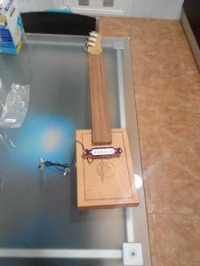

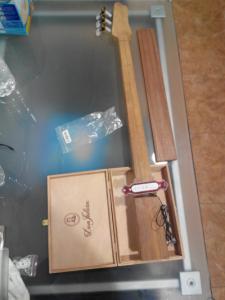

Hola. No he podido evitarlo y me estáis dando mucha envidia, soy "culo veo, culo deseo", y he decidido montarme un cigarbox.
Para empezar voy a hacer uno de tres cuerdas con una caja de Don Julian n°3, con mastil de iroko y diapasón de sapeli.
Os paso unas fotillos para que veais como va quedando.
