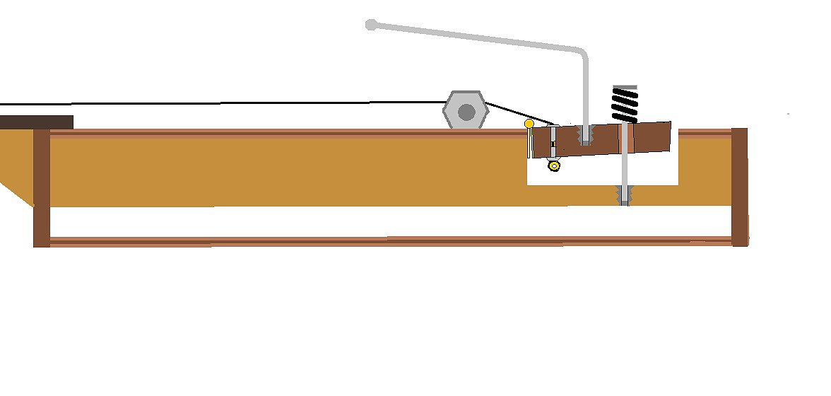

hace un momento enredando con unos tornillos y unos muelles se me ha ocurrido como hacer un tremolo sencillito para CBG
dr_cinicvs
por el 13/12/2014
longinex
por el 13/12/2014
#2933
Físicamente tiene que funcionar. El único problema que le veo es que el bloque tendría que construirse con algún material de alta densidad.

ES aparatoso, los muelles han de ser grandes o gordos, por eso Fender los metio dentro.

Doctor, a ver una implementación de ese proyecto de trémolo. Igual algo tipo bigsby también molaría en un CBG.

prototipo esbozado.
