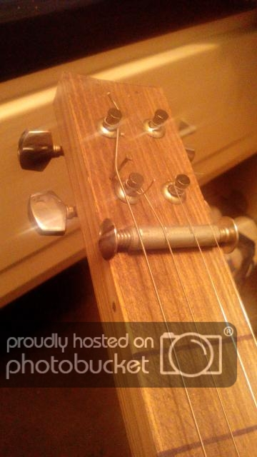

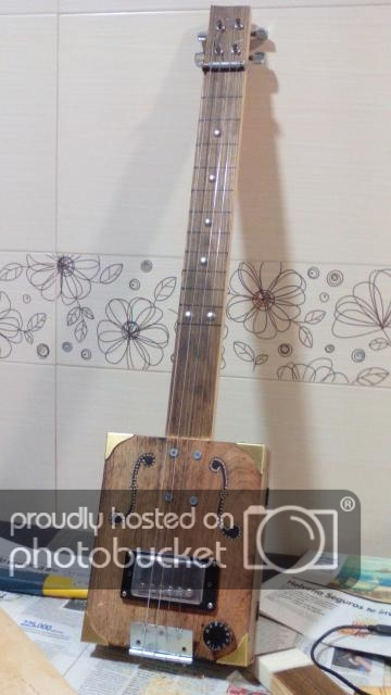

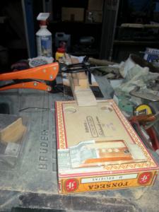

En cuanto a la medida del mastil le di muchas vueltas antes de decidir la escala. Mirando fotos por esos foros de dios vi que la mayoría de los cbg de tres cuerdas llevan el mastil mas largo y probando al ser tan fino si lo poníaas corto se me quedaba el invento un poco "paticorto" así que aproveche todo el listón que mide en torno a los 87 cms desde la punta de la pala hasta el cordal, con una escala de 64 cms. Quizás en la foto da la impresión de ser mas largo. Mañana a ver si salgo pronto del curro y le hago unas fotos desde otro ángulo.
Fran, la pala estoy muy contento con quedó pero si te fijas bien tiene un fallo y es que las cuerdas rozan en los bordes de los agujeros y esa no era mi idea.

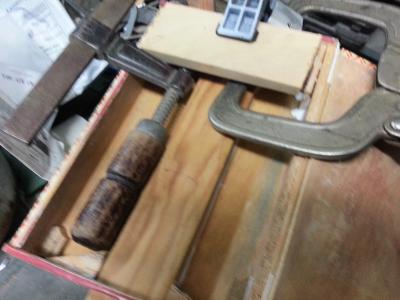

a ver si le doy un empujón al manuche box cuando pueda comprar titebond que se me ha acabado
mi metodo es darle muchas vueltas a la caja y el palo del mastil, para calcular aproximadamente la escala, elegir que parte va a ser tapa y cual culo, estimar la mejor forma de insertarlo en la caja, tallar los agujeros y luego hago el diapasón, la pala y lo que haga falta
por ultimo hago el hueco de la pastilla para que quede lo mas centrado posible .

Ya tengo a la pequeña terminada, aqui os dejo unas fotos y unas muestras de audio

Al final el coste total ha sido de 4.9€ en la caja y la madera para el mastil, el resto de cosas las tenia en la caja de piezas varias.

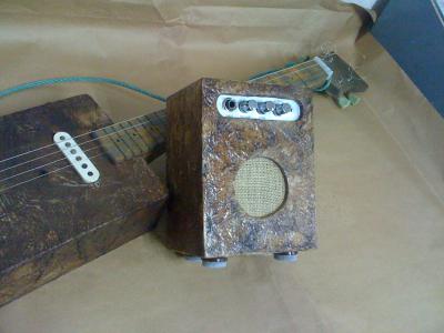

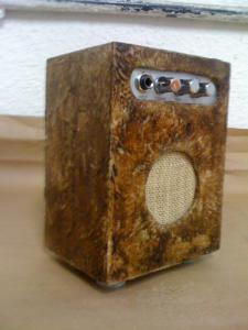

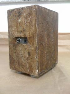

Pues unas fotillos del Cigar Box Amp, tal y como dice el Dr. suena bastante bien para el altavocillo tan pequeño que lleva, me ha sorprendido bastante, pero tambien tiene una salida para auriculares, y me ha quedado muy bonito :) La primera foto ha quedado un botón como sucio, es un reflejo de la foto, que son del móvil.

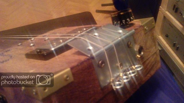

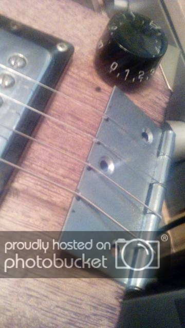

Una cosa que le veo rara es el puente con la bisagra. Había visto muchos cordales con bisagras pero de esa forma no, pero mientras funcione pues adelante.
Que la disfrutes.

Yo he grabado una prueba con el Cigar Amp y el Cigar Box, la mejor forma de sacarle partido al bicho es ponerlo todo a tope, volumen, tono y od. y regular la saturación con el volumen del cigar box.
Me ha sorprendido bastante desde un principio, el cacharrin suena demasiado para lo pequeñajo que es.
Si lo bajas suena limpio, si lo subes a tope chicharrea un pelin, pero si lo dejas casi a tope suena delicioso, así suena en la prueba, primero limpio, luego a tope, y luego bajándolo solo un poquito, (ya casi al final).
