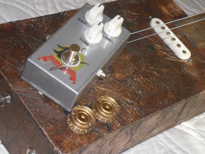

Pues ya tengo funcionando a pleno rendimiento el Cigardrive, el nuevo pedal de overdrive-distorsión para los cigarbox. Me lo trajeron el jueves y me he pasado media mñana probandole bien probado tanto con mis guitarras como con el cigar box "La Brujita".
Al final el pedal no solo suena bien con los cigar box, sino que se lleva de pm con las guitarras, incluso mucho mejor que los demás pedales que tengo.
Asi que es muy probable que pase a ser mi único pedal para los ensayos, aunque en los bolos suelo llevar dos pedales mas, una reverb Holy Grail y un overdrive MoonDriver.

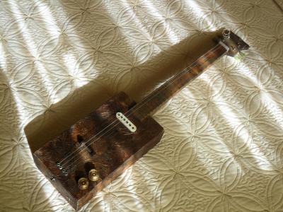

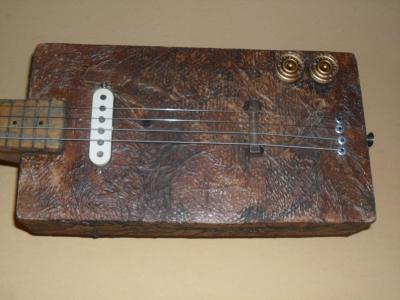

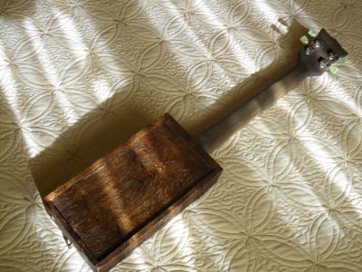

Y algunas fotillos bien hechas de La Brujita y un video de como suena

Una pregunta, ¿qué diferencia hay entre ese pedal y uno genérico para eléctrica?
Luisito Baneado
por el 24/01/2015
Pues los cigar box dan un tonillo como oscuro, se aprecia en el video, asi que los pedales normales no se llevan bien con ellos, por lo que Sergio lo que ha hecho es adaptar mi pedal favorito de guitarra (un bsiab) para que se lleve bien con los cigarbox y que a la vez se siga llevando bien con los de guitarra. :)

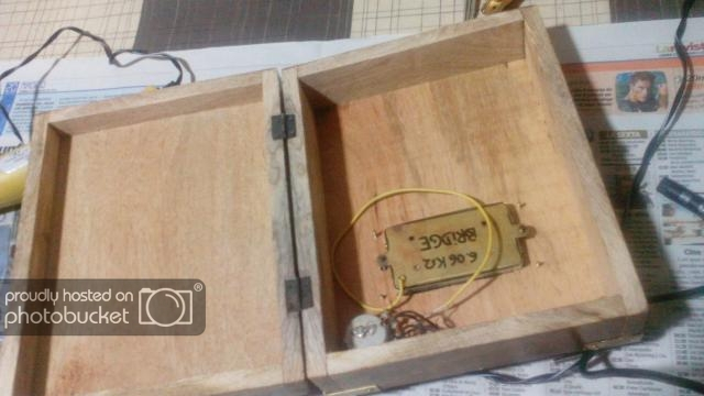

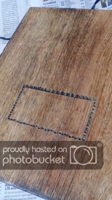

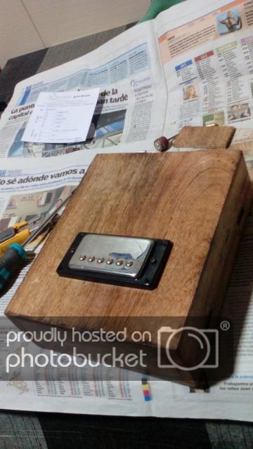

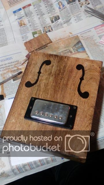

Buenas a todos! después de llevar mucho tiempo ojeando este hilo y viendo las maravillas que se han ido construyendo he decidido pasar a la acción y montarme mi propio cigarbox. Los materiales usados son:
-Caja de madera del chino (2.90€)
-Pastilla simple (con carcasa de humbucker) de una Les Paul Maya de los 70
-Potenciometro de volumen
-Jack de salida
-Embellecedores de las esquians
Lo unico que ha tocado comprar es la caja, el resto estaba por casa, asi que por ahora el gasto se mantiene por los suelos jajaja

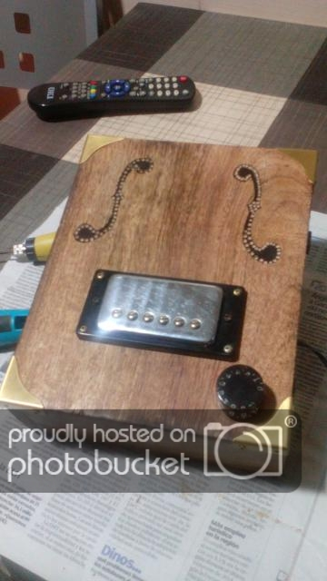

De momento esta la electronica lista, faltaria taladrar las "f" con su posterior lijado, y obviamente el mastil jajaja
Tengo pensado que sea un cigarbox de 4 cuerdas para tocar con slide.
Llegados aqui, la principal duda que tengo, es la escala que debo usar para el mastil, a ver si alguien puede echarme un cable con este temilla ;)
Aqui os dejo unas fotos del bicho
