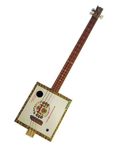

Pero ya digo que es mi gusto personal y respeto todas las opiniones. Este por ejemplo no se corresponde con los que yo fabrico, pero no solo eso, si se mide, en la foto se aprecia que está mal escalado:

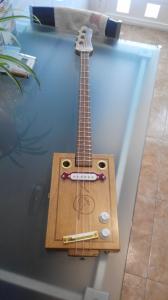

Hola amigos, por fin tengo montado mi primer cigar box, "La Fina".
Aun no está terminada del todo, me falta ponerle un puente definitivo, el que tiene ahora mismo es una pieza de aluminio de un pestillo con un trozo de hueso de una cejuela encima, la idea que tengo es colocarle una base de sapeli con una barra de aluminio similar a la que le he puesto en la cejuela.
Os resumo un poco las piezas que he utilizado.
Caja de Don Julián Nº 1 con unas medidas de 25x17x4
Mastil de iroko con diapasón de sapeli.
Trastes de 2,2 mm.
Inlays de madera de haya (después de tanto dilema me fuí por la vía rápida)
Clavijero de una guitarra clásica.
Cejuela de aluminio sacada de un cabezal de una impresora termica. La misma pieza la usaré también para el puente.
Ojetes de latón de los que se usan en los toldos y lonas.
Pastilla y potes chinos comprado en Ebay por menos de 6 euros el set completo.
Cuerdas de guitarra electrica del 0.10 (tercera, cuarta y quinta). Le puse unas de acústica pero para mi gusto quedaban demasiado duras.
Barnizado: 3 manos de gomalaca y lijado fino.
Cordal de sapeli con encanche de boton de vaqueros viejos.
Desenchufada suena bastante potente, mucho más de lo que esperaba para una caja tan pequeña y teniendo también en cuenta que va atravesada por el mastil
Enchufada no suena muy fuerte, supongo que será porque la pastilla y los componentes no dan para más, y el tono un poco grave.
Y a continuación os pongo una foto para que veais el resultado, disculparme que no cuelgue más, pero se me ha echado la noche encima y con luz artificial me salen regular las fotos, en cuanto termine el puente colgaré un reportaje completo, y cuando aprenda a tocar, si es que aprendo algún día, subiré una demo, pero mientras eso ocurre recurriré a la ayuda de algún amigo para que me grabe algo.
Pues eso es todo de momento, ahí va la foto.
Salud compañeros.
Ese tono grave es muy característico de los cigar box, no ha de sonar como una guitarra.
Es curioso, haciendo referencia a lo que hablábamos ayer, tu cigar box tiene el mástil largo, por eso el puente has tenido que ponerlo en la parte de atrás.
Como esa caja es alargada no has tenido mayor problema, y además ha quedado con unas proporciones estéticamente aceptables, para mi gusto personal, repito.
Pero imagina que a ese mástil le hubieras puesto una caja mas corta, hubieras tenido que sacar el mástil hacia arriba para que el puente entrara dentro de la caja, o peor aún, y lo he visto en algún cigar box, tener que poner el puente en el palo que sale por detrás.
No lo digo por ti Seritinga que veo que lo tienes controlado, sino para Dokken y algún otro que quiera empezar a construir un cigar box.
Si hacemos primero una plantilla, incluso podemos darnos cuenta de que la caja de puros no nos vale y buscar una más larga o apostar por una escala mas corta, pero será decisión nuestra voluntaria y no forzada por aprovechar lo realizado.

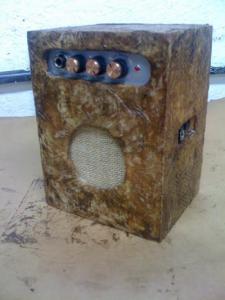

Yo para entretenerme mientras se van vendiendo los cigar acabados (La Brujita la estoy llevando a los ensayos, así que mientras no se venda no me corre prisa fabricar otro), me he fabricado un Cigar Box Amp nuevo, esta vez canijo para que pueda funcionar tanto a 220 voltios (con un alimentador tipo Boss) como con una pila de 9 voltios, como las de los pedales.
Está casi acabado a falta de algunos detalles, lo estoy haciendo con el nuevo acabado "piel de bruja".

#3043 un MS2?

"dr_cinicvs" escribió:
un MS2?
Nuevecito recien comprado y DESTRIPADO.
Anduve buscando alguno usado, pero entre envios y leches me salía por lo mismo comprarlo nuevo :bailando:
