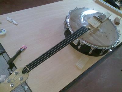

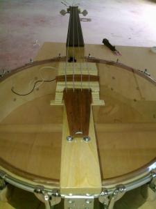

A ver de que me acuerdo. Ya hace bastante que lo construí.
Te pongo las pocos fotos que tengo del proceso.
Como cuerpo usé 2/5 más o menos de un bombo de batería barata.
lobisones
por el 12/03/2015
Puse todas las bellotas, porque las cuerdas hacen mucha presión sobre el parche.
El logo se quita muy bien con acetona.
El mástil lo atornillé a una tabla de roble, y ésta a su vez la uní al cuerpo con unas "eles". No debe de estar en contacto con el parche.
lobisones
por el 12/03/2015
El parche está apoyado sobre un tubo de cobre (tone ring). Un tubo normal de fontanería.
Al puente le puse el típico sistema de rosca-tuerca para poder ajustar la altura de las cuerdas.
El cordal está unido a la tabla con un cable de acero. Hay que reforzar los taladros por donde pasa el cable con algo, porque si no con la tensión, el cable acaba cortando la madera. (Experiencia en propias carnes). También puse una chapita donde se enganchan las cuerdas, que sirve para lo mismo y, si le unes un cable, como tierra.
lobisones
por el 12/03/2015
El contrabajo en acústico suena de lujo y con mucho volumen.
Por trastear le puse unas pastillas de presicion bass (chinarracas) y también un piezo en el puente. Un preamp y un interruptor para escoger uno, otro o los dos.
Para la pica use una de las patas del bombo. Para tocar sentado queda bien, pero para tocar de pie, queda muy bajo.
Cuerdas lisas.
Dentro puse una cruz de madera para evitar que se deformara con las tensiones. (Importante)
No recuerdo ahora mismo ninguna cosa más en especial.
Creo que las fotos te pueden ayudar bastante. Si teneis alguna duda intentaré ayudaros en lo posible.
Lo hice como regalo de cumple para el gran Carlos Beceiro. (La Musgaña).

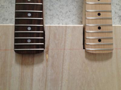

Primer fallo gordo: se me ha ido la mano al limar los huecos para el mástil de telecaster y se ve un hueco, qué le vamos a hacer. La caja es demasiado grande y está por ver cuánto voy a meter los mástiles en ella, si queda mucho hueco detrás del puente se ve feo pero cuanto más los meta menos trastes voy a poder usar.
Llevará 3 pastillas para la ST y 2 para la TL, con sus selectores y potes. Aún no se como lo voy a mandar todo a un mismo jack. Lllevará los puentes típicos de estas guitarras.
