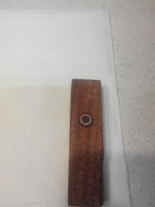

He estado haciendo una prueba para los inlays y he probado con un tubo de cobre pero el resultado no me convence demasiado, el cobre hace muy poco contraste con el sapeli y se queda muy soso, se me está ocurriendo poner un tubo de aluminio o mezclar epoxi con brillantina plateada a ver que sale.

Se me quedó atrás la foto

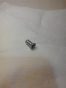

Seritinga
por el 18/01/2015
Tengo estas piezas de aluminio que se usan para poner remaches en chapas. Les cortaré la cabeza a ver que sale.
También tengo los listones de koto que es madera muy blanca.
En fin, haré varios inventos hasta que salga alguno que me guste.

Esas piezas de aluminio son ideales para que los topes de las cuerdas no se claven en la madera. :)
Le vienen a los topes de las cuerdas como anillo al dedo. Los conseguí en el taller de mantenimiento de mi trabajo, aquello es una mina.

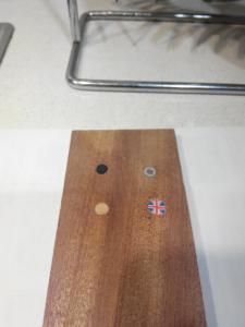

Seritinga
por el 19/01/2015
Más pruebas de inlays. En aluminio no me gusta como queda, probé con la brillantina pero al lijar el polvo se incrusta un poco en el pegamento y le mata el brillo.
Como mejor queda es en madera clara como los puso Dr cinicvs o en negro.
Lo de la bandera de uk lo pillé en los chinos, son abalorios para collares y pulseritas, pero son de goma y no sirven.
