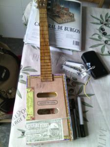

Lo prometido es deuda. Unas fotos de lo que he podido realizar hoy. Y muchas gracias por el reconocimiento.

Bueno, pues aquí va el trabajo del finde, me lo he pasado como un enano todo sea dicho, hay alguna cosa un poco hecha a la batalla, pero como primer acercamiento esta bien.
Queda puente y toda la electrónica (las pastillas están postizas para la foto).

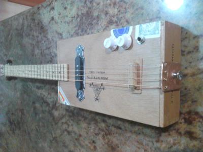

Ayer me fui a dormir tarde...

por el 02/03/2015
En esta, que se parece a la cuarta que hice, he probado cosas diferentes, la sujeción de las cuerdas es mediante un tubo de cobre chafado a martillazos en el cual he aprovechado para soldar el cable de masa. También he usado una escala diferente, esta vez la de les paul, con lo que queda más compacto el conjunto. Y por último, el diapasón en vez de ir encajado en la tapa pasa.por encima de ella, con lo que me ahorrado cortar y ajustar. Este fin de semana próximo se la lleva el mismo al que le hice la acústica de una f y pala tipo fender.

por el 02/03/2015
Buen trabajo, la pastilla es similar a la que yo usé, salvo que la mía era para seis cuerdas. ¿donde la has conseguido? Y el recurso para el puente más rápido y sencillo imposible.

por el 02/03/2015
Esas pastillas las compro a granel, vienen ya presoldadas con los potes de volumen y tono y el jack, lo que te ahorra tiempo. A Luisito le vendí unas cuantas. Las compro en páginas chinas , es todo un mundillo, ir buscando. Busca en aliexpress.

por el 02/03/2015
Gracias, yo la mía la pille en eBay, también presoldada, todo por menos de seis euros. En aliexpress he pedido costillas pero no había visto esas pastillas, ya lo se para otra vez.

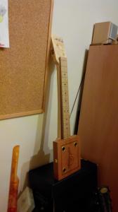

Seritinga

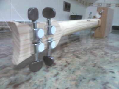

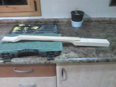

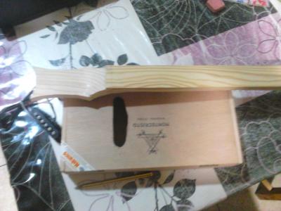

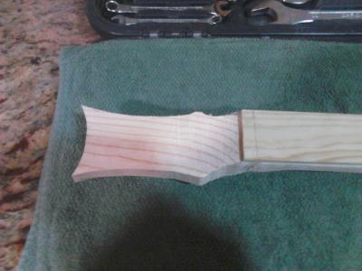

por el 07/03/2015
Hubiese querido avanzar algo más durante esta semana pero temas laborales y una barbacoa no planeada me lo han impedido, pero ahí os muestro mis pocos avances. Se trata de una caja prácticamente cuadrada de unos 19x17 cms con una escala de 54 cm. Con mástil de pino y diapasón de roble, Dr cinicvs y niobio me pusieron los dientes largos con el roble y ahí va mi humilde aportación aunque no está a su altura pero había que intentarlo.
Ahí OS pongo una fotillo de como va el invento.
