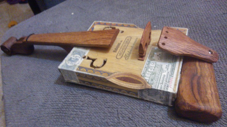

El violin, rabel o lo que sea va quedando así, he tallado el puente en encina tambien, voy a intentar hacer las clavijas, tengo un par de ideas aunque un torno sería lo ideal

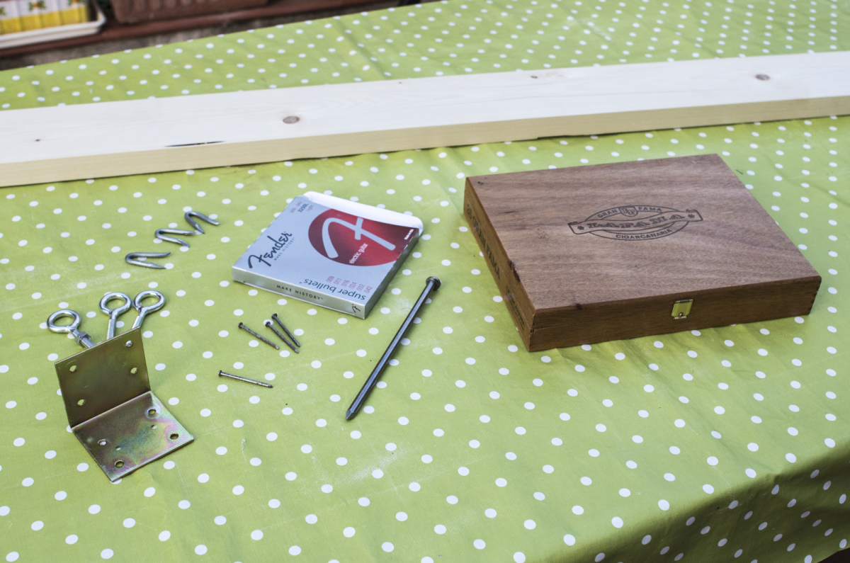

Hace un par de semanas decidí empezar mi primer cigar box, en parte por un trabajo de la uni, y por otra parte... pues ya sabéis :D
Lo terminé hace un par de días, y aunque aún no me apaño con él, estoy contento con el resultado (pese a pequeños detalles):

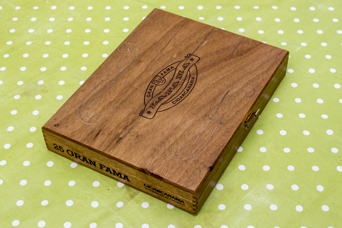

Los materiales:

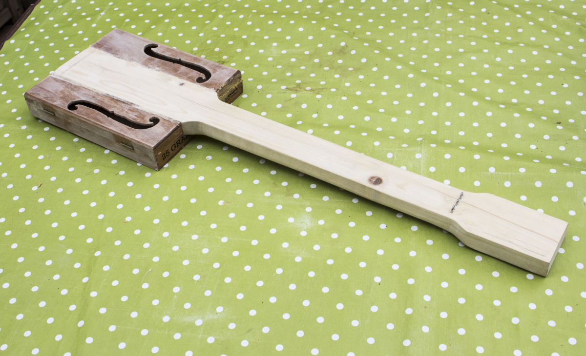

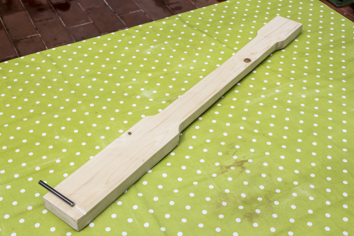

El mástil cortado:
La "cigar box" en sí:
La pieza entera, unida con termofusible:

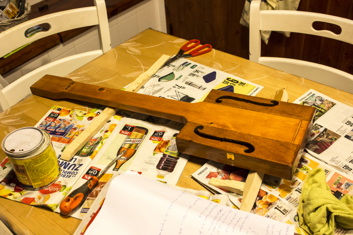

Barnizado, aunque no me convence demasiado, preferiría haberla dejado al natural:

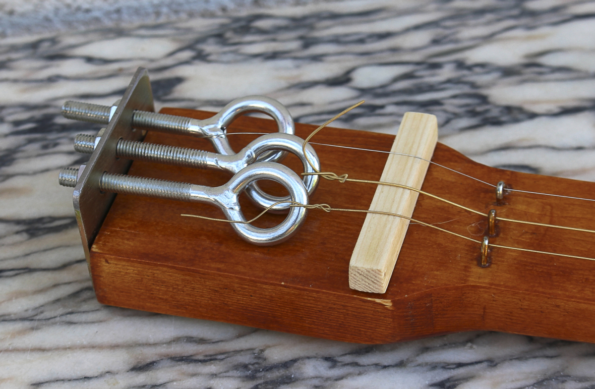

Clavijero:

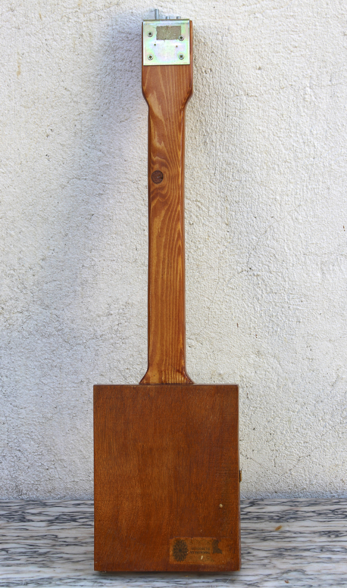

Detalle de la tapa trasera:

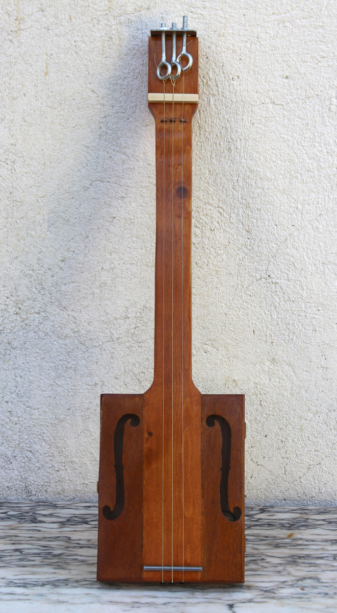

Todo acabado!
(Siento tantas imágenes)

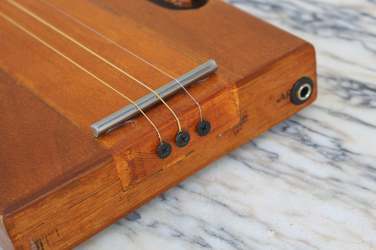

Le puse una pastilla pequeña, de ukelele sin poti de volumen en el interior. El puente es un tornillo ancho cortado con radial, y el clavijero un apaño con pernas (creo que se llaman así). La idea en general del conjunto la vi en un vídeo yankee. Los agujeros de la caja los hice con segueta.
Tuve un problema con la segunda cuerda, que partió después de haber puesto las otras, y tuve que poner una más gorda, así que afino B E E en lugar de E B E :roll: Ha sido un poco chapuza, pero arreglarlo cuando le cambie las cuerdas.
