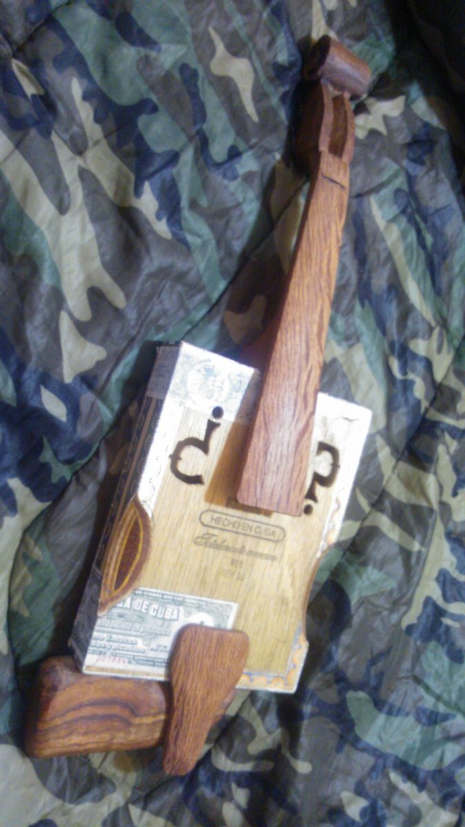

Y una pequeña sorpresina, voy a intentar un Cigar Box Fiddle, de momento he hecho el mástil de sapeli y el diapasón de encina
La pieza de atrás es un enredo que hice para aprovechar un pedazo que iba a la basura de los que salieron cuando hice la tele de nogal y de la que igual saco el mentonero. el cordal también será de encina.

#3224 está chulo en invento. ¿Que tipo de cuerdas lleva, de nylon o metálicas?
¿Le vas a poner un piezo?
dr_cinicvs
por el 28/04/2015
llevará cuerdas de violin, de que tipo, no lo se. tengo que investigar el tema piezo, porque no creo que tenga un sonido especialmente alto, pero sospecho que sonará mas a rabel que a stradivarius :risa:

Como mola, un fiddley que diria el amigo Morbanjo :)
danisauc
por el 28/04/2015
#3226 ¿Y si lo violinizas al máximo metiéndole barras armónicas y alma vertical?. Igual si suena sin amplificar....¿El arco lo harás tu también?
