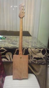

Ivan03
por el 01/05/2015
Esta es.

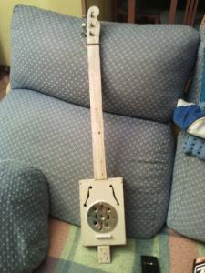

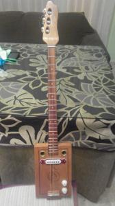

Seritinga
por el 01/05/2015
Yo en la primera que hice le puse el mástil de iroco y el diapasón de sapeli y la verdad que estoy muy contento con el resultado, se queda bonita estéticamente y duro como una piedra, no ha cedido ni un milímetro.
te pongo algunas fotos para que veas como queda.
