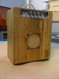

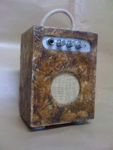

Ampli a pilas ya hice este, hay sigue anunciado,pero no ha tenido mucho éxito, y eso que suena muy bien para lo enano que es y que no lo he puesto muy caro para la mano de obra que lleva:

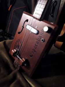

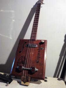

alguna foto mas del CBG de tres cuerdas

Molan las fotos :)

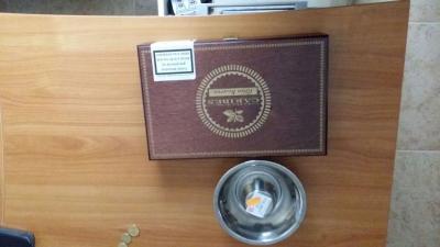

Pues yo sigo con mis Cigar Amps, aunque ya lo tengo que dejar, empieza la época de bolos y se demandan Cigar Box, y ahora no tengo stock, asi que me tengo que poner a fabricar alguno, por lo que esta cajita de 6 botellas de Rioja va a ser el último durante una temporada :)

Muy chula la patacastaño.

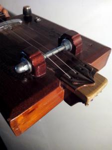

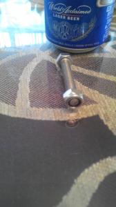

Para los puentes hechos con tornillos o varillas roscadas he conseguido unas tuercas con tope que una vez que las aprietas no se sueltan.

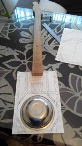

Luís, cuantos amplis llevas? Los fabricas como churros.
Yo voy ya a por mi tercer cigar box, un resonator como te comenté. Y yo que empecé en esto por echar un rato, y ahora tengo un vicio que no paro.

ese cono te ira de fabula,yo hice una y tenia muy buen sonido,y mucho volumen.lo malo que la descuajaringue...jijiii.

Gracias a los dos, eso que dices fran de que se descuaringó, hay está el tema, el boquete en la tapa y que haya que seccionar el mástil en la zona del cono debilita mucho su estructura, pero Seritinga tiene un plan :ok:

Esperemos que el plan funcione y los refuerzos que tengo pensado ponerle a la caja sirvan de algo. Tengo que esmerarme porque esta es para un amigo que la va a usar en sus bolos y no es plan de que en mitad de la actuación se le convierta en un acordeón. Aunque siempre queda la opción de rellenarla de hormigón. Jeje.

Para evitar que se parta, y con los consejos de Luisito, tengo pensado reforzarla interiormente por todo el perímetro de la caja y del agujero, asi como colocarle una costilla central y dos perpendiculares a esta hacia la zona del mástil, y también ponerle refuerzos en las esquinas.
