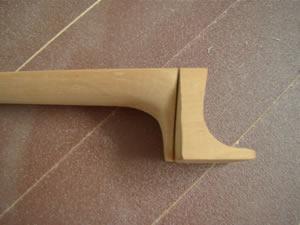

aqui van los ultimos avances con mis ultimos proyectos
encaje en cola de milano, cuando encole la tapa tambien pegará en ella, el diapason llegará casi hasta la pastilla, lo justo para poder poner un marco

Muchas gracias por las respuestas, pero me refería al grosor del mástil en perpendicular a la cejuela. Lo que me preocupa es que se doble el mástil con las cuerdas de bajo. Me gustaría hacerme un cigar box Bass de 4 cuerdas, pero lo veo difícil si alma.
por cierto, no veo muy claro lo de la cola de milano, solo con eso se soportará el mástil?? Espero que pongas mas fotos cuando lo montes. Las guitarras clásicas llevan ese tipo de encaje?
La cola de milano y el Titebond que le va arrear el dr cinicvs :bailando:
Las guitarras clásicas llevan un taco que traspasa al otro lado, aunque lleva unas pequeñas rajas en donde se insertan los aros.

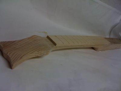

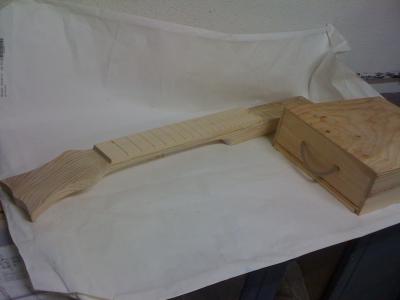

Yo sigo trabajando en mi Homenaje al Wine Box, aún me falta mucho de lijar, pero la madera va entregando una bonita veta.
Ya he pegado el diapasón :super_icono:
