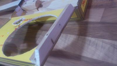

maquinando como sería un cbg hueco, sería lago asi. las flechas rojas indican en qué direccion ocurren las tensiones

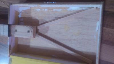

No se si sera la mejor manera de hacerlo pero ai lo he hecho.
Reforze la tapa de abajo,el culo,el mastil ira encolado,aunque ahora esta atornillado.al principio pareci que cedia esa parte.
En la parte donde une el cordal puse un suplemento para poder atornillar.
Con la tension de las cuerdas no se unde y pensar que apoya en el cono de aluminio y este solo apoya en la tapa.

hay que tener en cuenta que el "cono" reparte la presión de las cuerdas por mucha mas superficie que lo que haría un puente al uso
