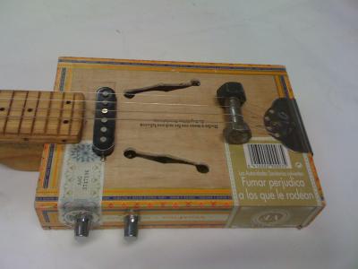

Yo ya he terminado el mío, los que ya me conocéis ya sabéis que lo primero que grabo en cuanto la bicha tiene los cables enchufados es Amazing Grace, para comparar el matiz concreto de la bicha, y esta tiene autentico sonido LCA, pero con el matiz que le aporta la caja hueca. :)
Por cierto, la he cambiado el nombre, aprovechando el logo de Caja Madrid en la pala la he llamado "La Pirata" :diablo: :jajajaja:

Y una foto de como ha quedado, aunque ya haré unas cuantas mejor hechas.
IMG_0240[1]

ahi los potenciometros en la misma posición que los de la nacha
le has quitado los tornillos al cercanias para hacer el puente?

Me gusta más la otra posición para los potenciometros, pero como iba el refuerzo del puente he tenido que pensar otra solución, reconozco que son cómodos también en esa posición.
El tornillo quizás es feo, pero como yo hago los diapasones a lo bruto, es la altura que pide, en realidad lo suyo es uno un pelin mas pequeño, pero si lo encuentro bien, y si no este suena de cojones, menuda diferencia entre el tornillo y el trozo de madera que le puse a lo primero provisionalmente. :)

Suena de muerte Luisito! Aunque en guitarras huecas normales me gustan mas las P90. Has comprobado si se acopla mucho al subirle el volumen??
:D he pensado lo mismo! pero seguro que es super estable y suena mejor que con tornillitos. A mi Montecristo le puse unos cachos de hierro bastante gordotes y creo que es una de las razones por las que suena muy bien.
