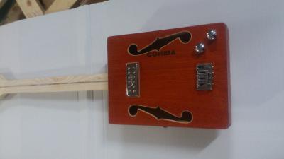

ya he cerrado la caja y el mastil está encolandose. ya falta menos
lo ultimo que hice fue un marco para la pastilla, inspirandome en el negativo de recortar la pala. aun falta redondear algun borde

-wow!!! Me he leido todo el hilo, que ya data desde hace un año!! y es una pasada.
-Me dio el otro día por investigar con el tema este de guitarras tipo DIY (do it your self) o HTM jejejeje y hasta aquí hemos llegado!
La única duda que tengo, es: Cómo diablos habéis hecho las f y agujeros con semejante nivel de perfección????'

Lo de hacer un resonador tiene el problema de que debe de ser hueco, lo cual requiere reforzar de forma determinada la caja, o que esta sea de por si resistente, además de que el puente no lo puedes correr hacia delante y detrás para quintar, sino que ha de estar fabricada sabiendo exactamente el lugar del puente, que tiene que coincidir con el centro del resonador.
Las f las dibujo desde una plantilla, luego corto con Dremel o simplemente con taladradora, y lima que te lima con mucho cuidado

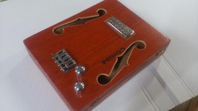

Que pastilla es esa? una grecths ? (o como se diga)
mastil y diapason ya están encolados, inlays puestos y puente esbozado
ah, pero es de madera ¿no habrá problemas de masa?
Cierto, pero la masa va a uno de los bushings del cordal, y de ahi a la cejuela de aluminio

Esa pastilla parece la Harmony de mi Suitcase o se parece mucho.
Un Cigar Box con madreperla, muy bueno.

Que nivelazo.
La pasti es grestch
