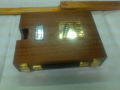

ya la Nacha llevaba dots de madreperla que me sobraron, estos los saque de un incensero del zarajón (zara home)
a ver que tal resulta esa pastilla en la CBG, lo proximo es una con filtertrons. ya tenemos CBG con casi cualquier tipo de pastilla, de tele, de strat, humbuckers, pastillas vintage japonesas, piezos... falta alguno con media pastilla precision y con p90

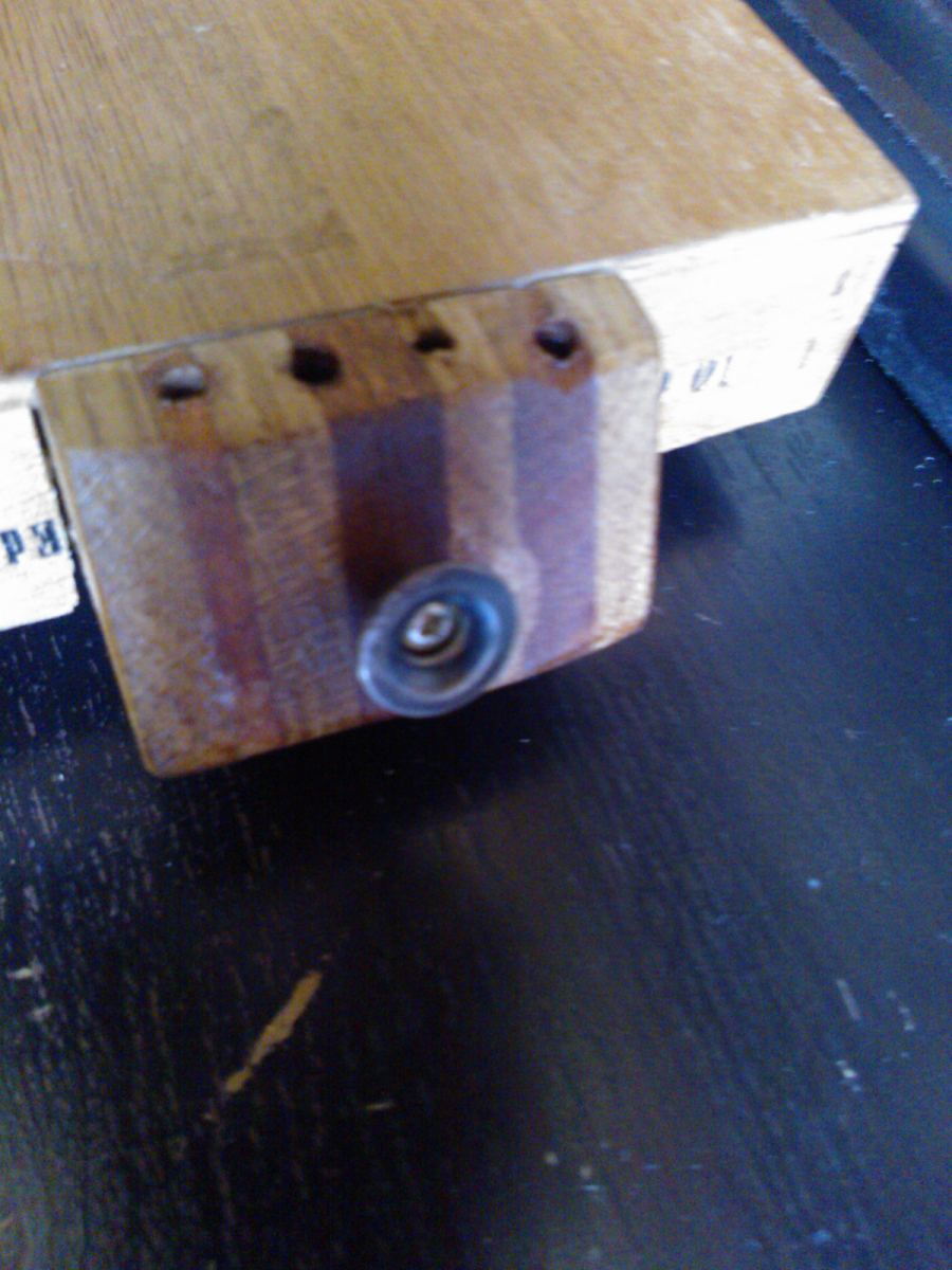

he encontrado una forma estetica (para el ruralismo de estos cacharros), barata y funcional para hacer los pines para la correa, a ver quien adivina de donde los he sacado
Luisito Baneado
por el 13/05/2014
Cuenta, cuenta, esto es como los topes sacados de los remaches, me interesa :)
dr_cinicvs
por el 13/05/2014
realmente los he sacado de los botones de un vaquero viejo, pero supongo que se podrán encontrar en mercerias y te ahorras el trabajazo de sacarle los remaches
