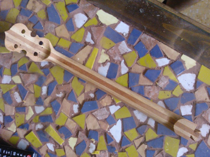

el mastil lo estoy haciendo laminando sapelli y roble. tiene pinta de que no va a combarse ni sentandose encima

varetas acabadas, jack y cable de masa en su sitio, al final añadí una vareta transversal y un pequeño agujero acustico cubierto con un aro metalico
el mastil laminado desde atrás
conjunto desde atrás y desde alante
el cordal casi seguro que lo cambio, encolaré unos cuantos restos que me sobran de roble y sapeli y me haré uno mas acorde

Mástil de 4 piezas, me gusta
dr_cinicvs
por el 10/05/2014
#2431 en realidad de 5, pero compenso el grosor de una de las de roble que es mas gruesa con otra de caoba mas fina que no se ve bien

Desde luego no creo que se combe :jajajaja:

y el mastil por fin acabado, el diapason es otro cantar
Luisito Baneado
por el 11/05/2014
Bonito mástil :)
