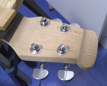

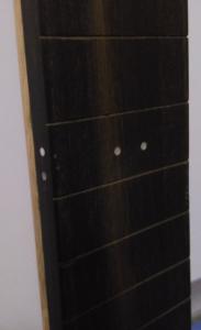

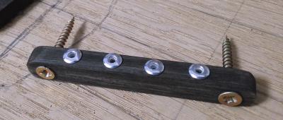

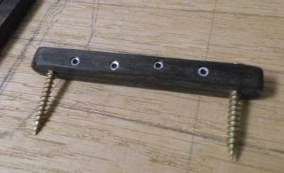

Os pongo mis pequeños avances, que aunque son poca cosa, algunos son la primera vez que los hago y estoy tan contento. :D Lo primero un cordal que he rehecho y aún así, sin sujección para el minitaladro, me salen los agujeros de cualquier manera menos alineados..También le he puesto los dots al mástil y otro par de ellos en el traste doce. Y bueno...los agujeros de la pala para los afinadores...
A ver que os parecen..

El tema de los agujeros que no coinciden igual en ambas caras es un problema que en lutheria surge cuando estas fabricando una guitarra tipo Telecaster (o con ese sistema de puente), por supuesto tiene su truco que se trata en este hilo de Villagarlopa. http://www.audiocosas.es/villagarlopa/index.php/2012-01-17-18-40-44/foro/construccion/266-problema-construccion-paso-de-cuerda-telecaster
Explica muy bien el maestro frasco como solucionarlo en este hilo.

Niobio, esos avances aunque parezcan nimios son importantes :)

llevo sin entrar unos dias , que bueno niobio ¡¡¡¡¡¡ ,, bonita madera . ya se que la cosa tiene que parecer rustica, pero puedes buscar unos tornillos para el cordal de el tipo de cabeza redonda . quedan algo mas elegantes .

Gracias Luisito, tienes toda la razón, tenía que haber pasado por Villagarlopa antes...de hecho, buscaré un poco antes de liarla cuando ponga los trastes :D
Gracias también Pepe...lo de los tornillos de cabeza redonda no tendrían el problema de sobresalir del cordal? He usado estos porque quedan metidos dentro, los puse en un cajón flamenco y no dan problema al tocar sobre ellos..

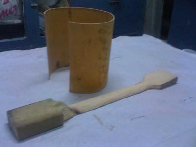

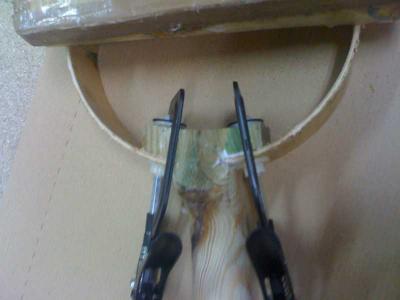

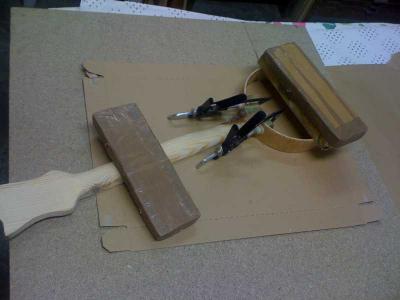

PROYECTO Nº 25 EL BANJO BOX
Pues ya dije que se acabaron las cajas de puros de momento, se trata de hacer un instrumento sin usar caja ya hecha sino fabricarla desde cero.
La idea es que lleve aro, contrafaja, fondo y tapa armónica con varetaje al estilo de los instrumentos de cuerda normales como las guitarras y citterns.
Lo que llevo:
