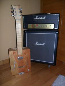

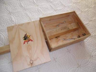

Unas fotos bien hechas del Wine Box, ahora a por el proyecto nº 25, que aviso no tendrá caja rectangular.
Es increíble como suena el bicho, a diferencia del original Wine Box, este si se puede abrir y cerrar, algo muy práctico si algún día hubiera que repararle :)

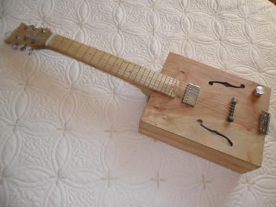

_Leo_
por el 01/06/2014
Que guapo tío. Que ganas de que llegue el miercoles para empezar con el mío.
Un detalle la foto de interior. Y se queda de pie!
Por otro lado, veo que la madera la dejas así, al natural. Curioso el "capricho" de la madera en la tapa. Ese nudo esta completamente centrado.....
Felicidades!!!

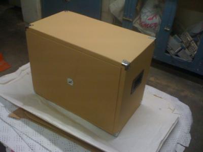

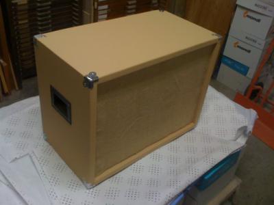

Luisito Baneado
por el 03/06/2014

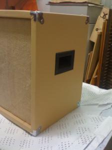

Ya he terminado la pantalla, por supuesto no vibra lo más mínimo y suena de cojones, asi que me puedo liar con el proyecto nº 25, que será un cigar box sin caja de puros, mas bien un banjobox de madera. :)

Qué acabado tío. Genial.

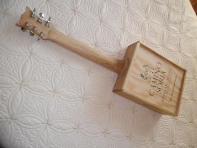

_Leo_
por el 04/06/2014

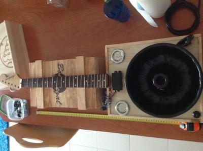

Bueno, qué os parece?? Ahora voy a por el resto de maderas que puedan hacerme falta pata reforzarlo todo.
Luisito Baneado
por el 05/06/2014
Pinta muy bien estéticamente.
¿Has comprobado que el puente te cae en la posición exacta?
Fíjate el poco sitio que tiene el centro del cono para quintar el tornillo. Eso, y el angulo del mástil es lo complicado de este proyecto, porque tendrás que darle el ángulo correcto para que la altura del puente sea la correcta.
Poniendo el tornillo en el cono, con una regla larga puedes averiguar que ángulo te pide (apoyando la regla en el tornillo y en la cejuela, simulando las posición de las cuerdas.
_Leo_
por el 05/06/2014
Todo eso lo estoy teniendo en cuenta. De la cejuela al traste 12, hay 32,2 cms. Para conseguir esa distancia del mismo traste hasta el tornillo, el mástil debe estar, como explicarlo, más hacia afuera de la caja de lo que esperaba.
Eso complica un poco más el asunto. Voy a hacer a lo largo del día diferentes esquemas, para ver si todo esto es factible. De no serlo, guardaré el molde para otra ocasión, eso sí, fabricando yo el propio mástil.

#2533 Ya para rematar, si la tapa se mueve o vibra un poco le puedes poner unas de esas chapillas que llevan los marcos de fotos por detrás. Yo usé las que traía el marco del retrato de comunión del vecino :mrgreen:
Lástima que no hice foto del detalle a la mía, si interesa luego subo una.
