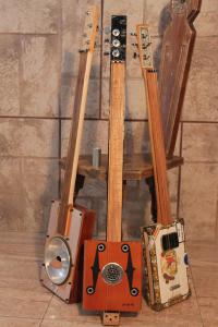

Luisito, he estado dandole vueltas a lo de la ensaladera. He bicheado por la red, y en mi ultimo paseo por un multi bazar, recuerdo haber visto tapaderas de sartén, ensaladeras o incluso moldes para tartas y demás. Las ensaladeras o tapaderas me gustaron porque había modelos que estaban perforadas, con agujeros de diferente forma, dependiendo del modelo, lo que daría un luc muy chulo al resultado final.
Las ensaladeras suelen venir con patas o algún tipo de añadido metálico en su base, lo que facilitaría la colocación del puente.
Tendré en cuenta el material de todo esto, lo que contribuirá a un mejor o peor sonido. También es cierto que hasta no verlo in situ, no podré estar seguro de nada. Me da que una ensaladera será demasiado cóncava.

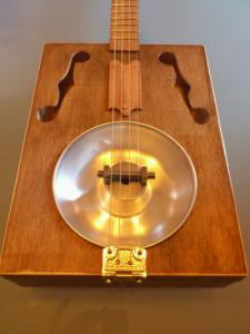

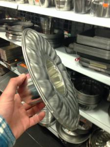

Cuando dije comedero de perros me confundí, me referia al molde de la foto 4, el de la etiqueta amarilla, en el centro pondrías el puente, y el cono devuelve el sonido hacia arriba, asi funcionan las resonadoras, lo que pasa que luego llevan una tapa.
Fijate en la foto 1 que has puesto del cigar box.
Por eso necesitas una caja grande, o un molde pequeño, y tendrás que calcular que el centro del molde mida hasta el traste 12 lo mismo que del 12 a la cejuela, que no es moco de pavo en una caja pequeña.

La primera foto que puse, del cibar box podría tratarse de un comedero de perro de estos metálicos, invertidos.
Lo de la tapa que comentas, también podría hacerse con una tapadera de sartén.... incluso voy a acercarme a un rastrillo de estos donde venden vajilla vieja y demás. Es posible que encuentre algún cacharro de cobre. Todo es cuestión de suerte.

Comedero o molde da igual, lo que necesitas es que tenga el tocho ese en el centro para poner el puente, y que el cono este orientado hacia las cuerdas

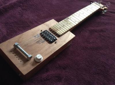

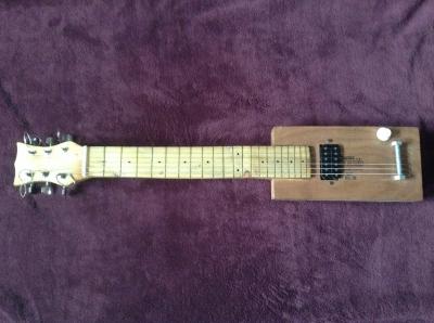

Por cierto, a la vez que The Wine Box he acabado otro Cigar Lap.
No he subido nada porque ya dije que no iba a machacaros con el mismo proyecto una y otra vez, es exactamente a los demás Montecristo Lap Steel, excepto por la pastilla doble.
Así que tan solo subo unas fotos ya acabado. :)
Tambien estoy fabricando una pantalla 1 x 12, alguna foto subiré cuando la acabe.
niobio69
por el 28/05/2014
:sorprendido: Llevo yo ni se sabe el tiempo ( y lo que me queda...) para medio preparar mi CBG y tú los haces de dos en dos.
Eres un máquina :aplausos:
:brindis:
_Leo_
por el 28/05/2014
Ya lo creo. Me gusta el acabado de los mastiles. Asi gorditos, tienen qe ser super chulos de tocar.

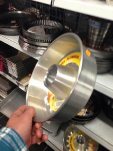

Leo,yo use un molde como el de la foto 4 (como dice luisito) y da un sonido muy parecido a una resonadora ,el de la foto 5 lo probe pero el sonido no es igual,el aluminio de 4 es muy fino y creo que la vibracion corre mejor,de puente le puse un tornillo.
Busco las fotos y las subo,creo que subi un audio al hilo.
Eso si,tienes que clavar las medidas para que te quinte bien.
