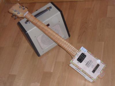

pues en breves empiezo yo con otros dos siguiendo la estela de la nacha (esta no la vendo ni loco y menos firmada por los guadalupe) uno con un humbucker y el otro ya se verá
y con este anuncio inauguro la pagina 200 jeje una fotillo para ilustrarlo

Que envidia!!! :calor:
Me gusta como toca este chico de Guadalupe Plata
Estoy deseando ver esas bichas, tu no has necesitado 22 cigar box para llegar a un diseño cojonudo, así que como los próximos lleven mejoras...

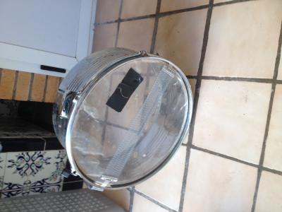

A mi se me ocurrió hacer algo rollo banjo con esta caja que tenía por la cochera. El problema es que el reto es demasiado grande, faltan piezas y sobra mucho óxido (da cosica hasta tocarla), pero bueno, la idea la dejo ahí por sí alguien se anima a llevarla a cabo.

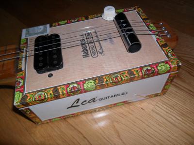

"La Mohicana" está terminada, las fotos de rigor y el Amazing Grace de rigor, y como digo no se si fabricaré o no alguno de estos, pero desde luego no os martirizaré con el mismo proyecto una y otra vez.
Lo que si haré es compartir los nuevos proyectos que tengo pensado, el homenaje al Wine Box y lo que vendrá.

Sonar suena jodidamente bien, eso es verdad, tengo que conservar eso para lo nuevo.

creo que la humbucker le da un plus de graves

Plus de graves, y mas limpieza en el sonido distorsionado.
He grabado este cambiando la afinación E, B, E, B con algo de distorsión y no suena mal la bicha, no :)

pues no suenan nada mal las humbucker en los cigar, un humbucker en una caja tan pequeñita parece que ayuda al equilibrio del conjunto,

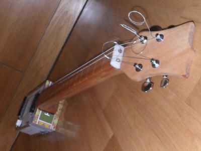

ayer encontré unos cuantos rodapies de sapelly y a lo mejor los combino con alguna madera mas clara que tenga por ahi para hacer un par de mastiles laminados. les voy a hacer la misma pala tipo banjo y a uno de ellos le pondré una tapa de palosanto, el otro se tendrá que conformar con una madera menos noble

Me gusta esa pala a lo banjo :)
Efectivamente le pegan bien las pastillas dobles, aunque sigo pensando que el sonido viene más por los tipos de madera y las esquinas cuadradas que por la pastilla empleada, es cierto, le dan un toque cañero.

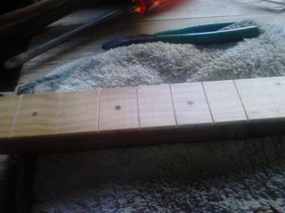

Yo me quedé enamorado de esa pala. Hoy me toca la tediosa faena de los trastes...

ya tengo la preforma de uno de los mastiles, esta vez el scarf joint lo he hecho al revés para aprovechar mejor la madera que tengo y lo que será el diapason que falta llevar a su medida
la pala me parecía que quedaría demasiado fina con solo un rodapié así que le puse dos, ahora es excesivo y mas con la tapa de la pala, pero se rebaja
