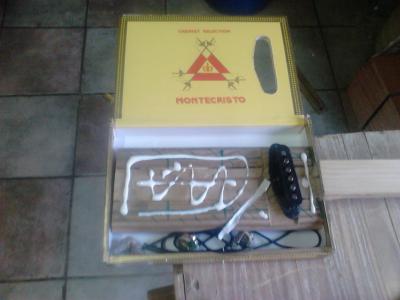

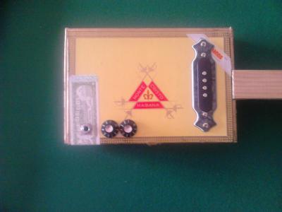

damoca77
por el 24/04/2014
Bueno..., después del cbg que monté con piezo me he decidido a montar otro con pastilla y encontré ese kit ya listo para instalar, del que Luisito dará cuenta en su momento, yo de momento voy avanzando.
Luisito Baneado
por el 24/04/2014
Buena pinta tiene la pastilla si señor, bastante interés tengo en ver que sonido da :jajajaja:
