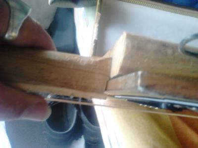

Bueno... Otra mas y ya van tres. Me alegro de haber empezado a usar pastilla en vez piezo, por otra parte el rebaje que ello conlleva en la zona de la caja y el hueco para alojarla han debilitado mucho el conjunto y se comba un poco, de todas formas muy satisfecho y a seguir mejorando.

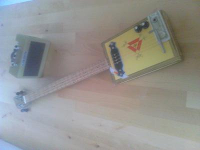

dr_cinicvs
por el 27/04/2014
la nueva pala para los cbg, basada en la de la nacha pero ligeramente mas alargada
Yo hago los mástiles de 5 cm de alto, los 2 cm que le rebajo para el hueco de la pastilla no le afectan, esa caja de Montecristo tiene sitio de sobra, una vez cometido el error la solución puede ser encolar un suplemento de madera, pon fotos a ver :)
damoca77
por el 28/04/2014
Ahí es donde está el fallo, mi mástil hace 3,5 de alto y al rebajar se ha quedado en poco mas de 2... Y está encolado, miraré que puedo hacer, grácias por el interés.

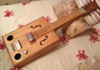

Una vez acabada la ultima Mohicana, mi proyecto nº 23
HOMENAJE AL WINE BOX
Ya me he despedido de las cajas de puros, así que ahora toca despedirme de las cajas de vino.
Y que mejor forma de hacerlo que con un homenaje a mi primer proyecto, el que dio paso a este hilo, The Wine Box

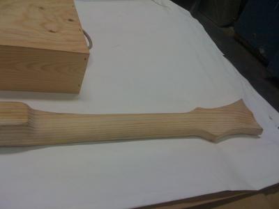

Luisito Baneado
por el 28/04/2014
Recuerdo que este proyecto tenía muchos errores de diseño, el caso es que quedo bien de pura chiripa, (la suerte del principiante).
Esta vez voy con la experiencia que da haber fabricado 22 proyectos anteriores, así que como es lógico habrá algunas mejoras.
El mástil está escogido especialmente para la ocasión, tiene una veta preciosa, la pala será la habitual de LCA Guitars y no la rectangular del proyecto original.
además le voy a instalar un clavijero Grover de calidad y una buena pastilla Humbucker. Y otras mejoras que ya se irán detallando.

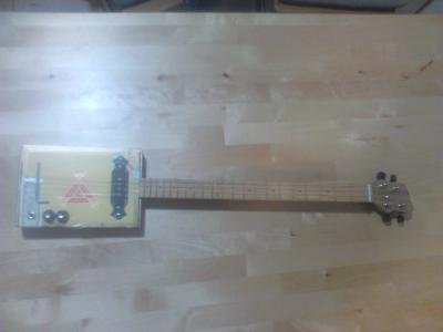

dr_cinicvs
por el 29/04/2014
tiene pinta que va a ser menos "trasto" que el wine box, mas parecido a un CBG

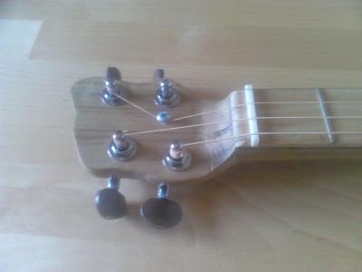

entretanto, al Cesar lo que es del Cesar, he vuelto a montar el chinebox, el cigarbass solo me convencía en cuanto a sonido, pero es incomodo y la escala no es la que debería tener. puede que en un futuro lo monte con una caja de vinos que me parece mas apropiado en cuanto a tamaño
tambien volví a ponerle las clavijas doradas al mastil del chine, las nuevas que me han llegado cromadas, para la nacha, mas acorde con los hierros
