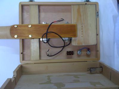

Exactamente el mismo que el de mis Suitcases, pero es que eso es casi como un mástil de una pieza, y yo voy poco a poco encaminando el diseño a uno totalmente hueco y acústico, en breve espero contar lo que tengo en la cabeza como un proyecto futuro.
Este es el interior de la JL Custom.

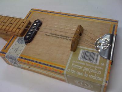

Pues como ya se podían poner las cuerdas eso es lo que he hecho hoy, me falta buscar el puente definitivo (le he puesto uno provisional) y soldar los cables de los potenciometros y salida del jack.
Lo que se aprecia a primera vista es un mayor volumen desenchufado que en los anteriores, de hecho, suena bastante, lo que me ha sorprendido. Y nada de problema con las tensiones, la cosa marcha. :)

Luis , permite me una pregunta , que he empezado con la achtop tío pepe guitar , y estoy en el diseño . YA sabéis de mi desconocimiento en esto de la electrónica , pero siempre deciis que el puente lleva masa . Donde le conectáis el cable al puente , ¿ en el cordal ?
Luisito Baneado
por el 24/03/2014
ja, ja, ja, lo bueno de esa lata, no necesitas apantallar nada ni poner masas, tan solo que el puente sea de metal y/o el cordal y esten tocando la lata, la toma del jack si compras una metálica y no de las de plástico y los potenciometros haran la masa sin que tengas que hacer nada.
Tu preocúpate de que no se combe por la fuerza de las cuerdas.
Si en lugar de una lata fuera una caja de puros, alguna de las cuerdas tendría que tener masa. Los puentes de guitarra van a masa, porque la masa eres tu cuando tocas las cuerdas, por eso hay guitarras que cuando apartas la mano suena HUMMMMM, y al poner la mano deja de sonar :)
