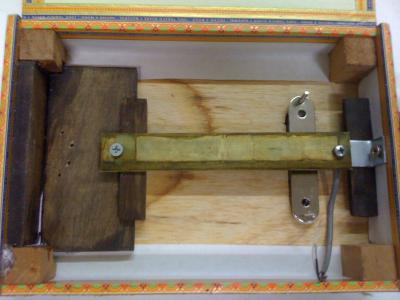

LA DEBILIDAD DE UNA CAJA DE PUROS.
Pues como ya vengo diciendo el construir la bicha sin encolar la tapa trae un problema gordo, y es que deja la caja muy debil y sola ante el peligro por la fuerza de las cuerdas, no se rompe, pero a medida que vas tensando (si hubiera puesto las cuerdas, he simulado esa fuerza presionando con la mano) ves como la tapa va subiendo y deformandose porque se deforma la cara en donde se ha encolado el mástil y tambien la tapa armónica a pesar de estar encolada.
LA SOLUCIÓN: EL REFUERZO FINAL.
Esta barra de metal que se ve en la foto sujeta el mástil (a través de la escuadrita de metal), con la cola del puente evitando el problema, es imprescindible y también infalible.
IMG_0234[1]
Luisito Baneado
por el 24/03/2014
Como está colocada en el lado contrario de las cuerdas, hace la misma función de los muelles de un puente con vibrato de una stratocaster excepto por que no es flexible, lo que impide que el cordal se levante. Y ya puedo terminar la bicha, tan solo falta la electronica y buscar un tornillo para el puente :)
Esteban Piera
por el 24/03/2014
Eso es lo que iba a hacer yo....
Luisito Baneado
por el 24/03/2014
No hay otra, si no quieres encolar la tapa
Esteban Piera
por el 24/03/2014
Es que las esquineras no hacen nada y la presión del mástil es muy grande en esa zona.
Luisito Baneado
por el 24/03/2014
Las esquineras te permiten poner cuatro tornillos rosca madera para hacer mas compacto el conjunto permitiendo las reparaciones
Esteban Piera
por el 24/03/2014

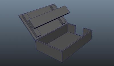

Otra opción que se me ocurre es poner una barra en el tarugo que sujeta el mástil. A ver si puedo subir un dibujo de como lo quería hacer.

Esteban Piera
por el 24/03/2014
Espera que subo lo que pretendía hacer, a ver si es una carallada.
Esteban Piera
por el 24/03/2014
Ahí va, es un croquis. No se si es necesario reforzar ese bloque con una especie de alma.
