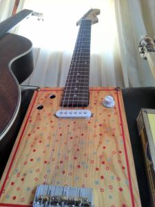

Wow luisito, qe buen aspecto! Piensas dejar el tono de color de la madera asi tal cual? Al natural??
Las cajas de vino suelen tener la tapa corredera. Tengo un par de cajas como la tuya, qe has usado, y he visto qe has "empotrado" la electronica y demas, justo en la madera base de la caja. No es la tabla mas debilucha de toda la caja??

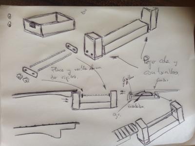

Cuando te refieres al agujero qe hay qe hacer para encastrar el resonador, tienes razon. Llevo un rato dandole vueltas para ver cómo le puedo dar consistencia a la tapa harmónica, a todo el conjunto en general.
Tambien tengo en cuenta la medida del mastil de la guitarra. La longitud. Y las diatancias entre cejuela-traste 12-puente.
Tenia pensado medir directamente la distancia entre la cejuela y el puente de la guitarra y basarme en esa cifra.
La tapa de mi Wine Box no sufre, todas las tensiones las aguanta el palo, que si te fijas recorre todo el interior. Ese es el problema que tu tienes, si pones la ensaladera no puedes llevar el mástil hasta el culo.
Esa formula que has dibujado en tu plano esta bien para reforzar la caja, pero tienes que tener en cuenta el tamaño.
Precisamente si yo hiciera una resonadora (algo que tengo pendiente) la haría en una caja de vinos como esta última, y no le pondría una ensaladera sino un comedero de perro, pero eso es lo que haría yo que no tiene porque ser lo mejor. :)

Oye, gracias! Menuda web! Ya la estoy leyendo sin parar...
Que bien me ha venido ver materializado lo que me ha rondado estos dias en la cabeza, o lo que he mal dibijado en esos croquis: cómo dar robustez a la caja, puesto que el mastil no la atravesará por dentro. El uso de esas gavillas, y la forma de instalarlas.... Como me habia pensado.

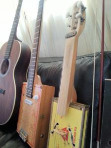

Me recuerda mucho a una guitarra que me hice con una caja de madera de medidas similares, solo que lo que yo hice era mucho más fácil porque le puse un mástil de strato. Me encanta que se aguante de pie también. Es la guitarra que más uso, aunque me quedo el puente un poco desalineado con la pastilla y la primera cuerda suena con menos volumen... :shock: Realmente me mola mucho ese rollo Bo Diddley :palmas2:
Ahi os dejo una muestra sin distorsiones y a volumen bajo que sino el movil no me graba bien
Saludos!
Luisito Baneado
por el 27/05/2014
Joer como le das tu al fingerpicking y como suena esa bicha.

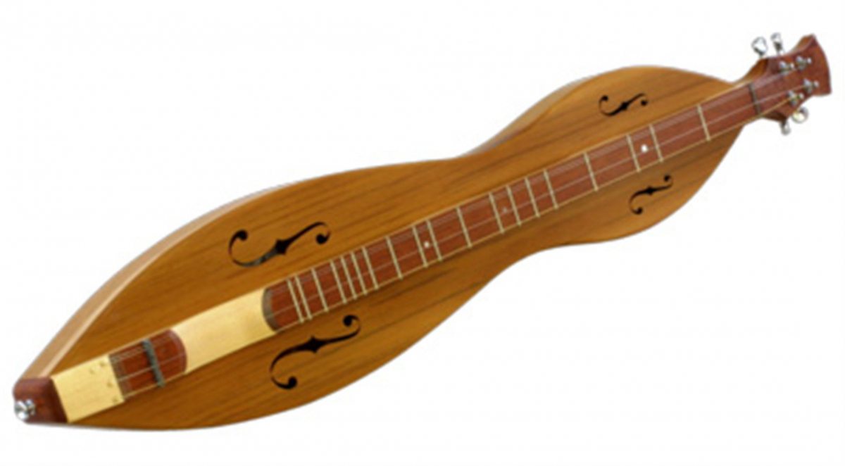

ale, ya me ha venido a la cabeza una idea que me va a costar sacarme de la cabeza, Un lapsteel con una caja tipica de los dulcimer. Para el que no sepa que es un dulcimer
Luisito Baneado
por el 28/05/2014
En Villa había un plano de eso, podrías aprovechar el plano para la caja y cambiar el diapasón a un lap.
