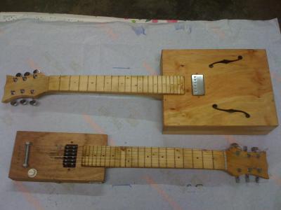

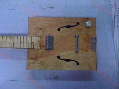

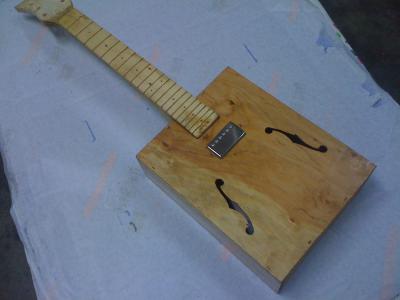

Una foto con una de sus hermanas pequeñas, desde luego, el aspecto visual es mucho mas impactante:
dr_cinicvs
por el 23/05/2014
sonará pero que muy mucho con ese cajón, y esas f's pintan cada vez mejor

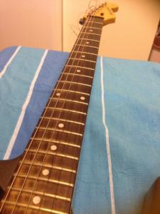

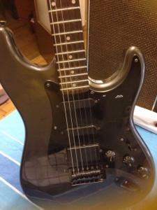

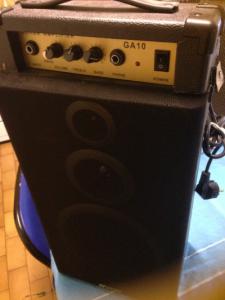

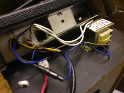

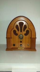

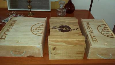

Ya tengo todos los materiales, los cuales comparto aquí. Todo me ha salio tirao de precio. He tenido suerte con lo que he ido encontrando, y a muy bajo precio.
La radio no funciona, asi que usaré ese engendro de ampli para convertir esa radio en un mini ampli-radio vintage.
La guitarra puede que de fallos en la electrónica. Pero el mastil esta bien.
En breve compartiré algunas ideas de los diseños que tengo en mente. Que sea resonadora,.... Si usi un puente tune.omatic,...
Ya veré.
Saludos!

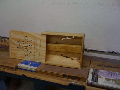

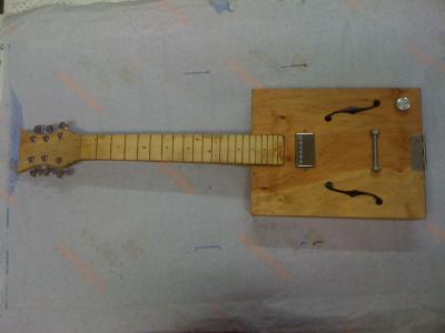

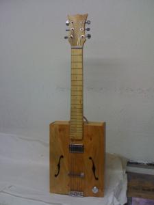

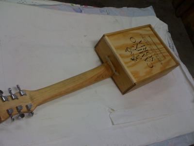

Terminada la Wine Box.
Tengo que decir que estoy muy sorprendido, esperaba mejor sonido y resonancia, pero la realidad ha superado todas mis expectativas.
Sencillamente tiene un sonido espectacular como no ha tenido ninguno de mis Lap Steel anteriores.
Es probable que tenga mucho que ver la madera del mástil que no es pino, sencillamente no huele a resina al cortarlo y es muy dura de trabajar, pero tampoco se lo que es.
Estoy muy satisfecho y puedo decir que es un digno homenaje del primer Wine Box, muchísimo mejor construido y con mejor sonido, incluso desenchufado :yahoo:
A ver si lo llevo a casa y puedo grabar algo, tan solo lo he probado con un rack alesis y unos altavoces que tengo en el taller.
Ah, y se mantiene de pie y se puede abrir y cerrar :D

Luisito Baneado
por el 27/05/2014
El asa es la original de la caja de vinos.
Resulta que es ideal para colgar la guitarra de una simple escarpia, así colgaba yo el Wine Box original en la pared.
Tan solo hay que poner 4 patitas transparentes adhesivas de goma para que no marque la pared :)
