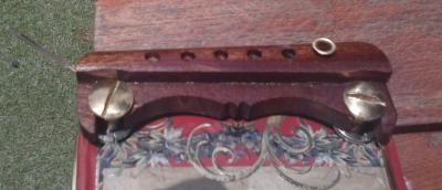

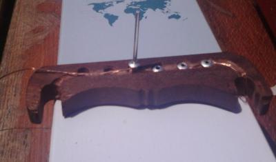

pepetrauma
por el 14/07/2014
puedes intentar una especie del cordal , por eso de ser una cigar box , con los tipicos remaches en la madera de mastil , y hacer el orificio para los bursching sin colocarlos , te adjunto una fotos de como lo hice yo ..

Me parece que Mohicano le va a plantar un puente tipo strato, asi que nada de cordal pepe.

pepetrauma
por el 15/07/2014
"como hice en el cordal" , se hace un orificio donde entrara solo el tope de la cuerda en la caja , un orificio del tamaño del remache en la madera del mastil y por el remache se pasa la cuerda,( y que yo aprobeché para poner la masa al puente) . son un bushing pero caseros , el tope metalico es el remache.

pepetrauma, lo de utilizar las cabezas de los remaches para pasar la cuerda me ha gustado,ya lo había visto en otros trabajos que ha presentado la peña y es una opción que pienso poner en práctica en alguna cigar box.

Las mías llevan los remaches, a mi me dió la idea Frasco una vez, y va muy bien para evitar que las cuerdas se claven en la madera. :)
pepetrauma
por el 15/07/2014
a eso me refería yo luis , es la manera de que no se claven las cuerdas en la madera .
