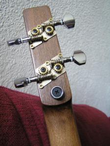

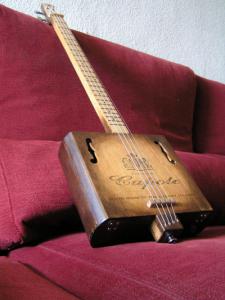

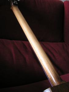

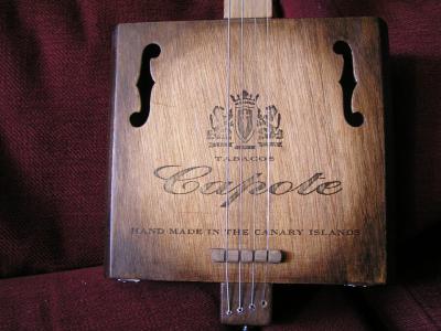

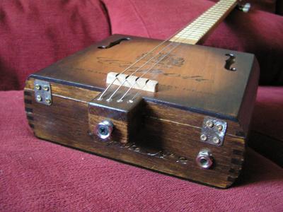

Qué bueno! Me encantan las Cigar Box Guitars! Hacía ya tiempo que me llamaban con su sonido desértico sureño y hace no mucho me construí una. Me quedó muy bonica pero con algunos fallos de diseño jeje. Pero bueno esto esta para aprender. En la próxima el diapasón tendrá que ir más alto que la tapa de la caja y en lugar de un disco piezo-eléctrico le pondré una pastilla casera. Os dejo fotos!

Buen trabajo,el envejecido esta genial .tiene que sonar de lujo.
eon_tool
por el 29/06/2014
Gracias! Suena muy bien en acústico. Pero al enchufarla al ampli XD... con el disco piezoeléctrico suena bastante mal, y ya con distorsión horrible. El sonido se acopla mogollón. Por eso le tengo que poner una pastilla.

me encanta ese tipo de envejecido, queda muuy autentico ¿como está hecho?

Bienvenido al hilo Eon_tool, como dice el dr, el envejecido está muy logrado, la bicha es bonita :)

Gracias luisito! En verdad intenté hacer una especie de sunburst con tinte difuminándolo con un paño húmedo.
