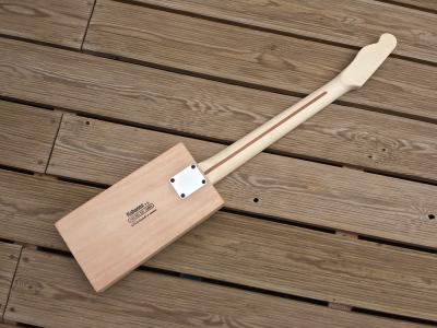

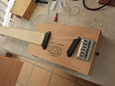

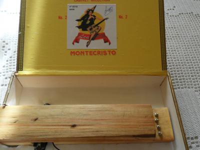

Estoy haciendo otra para el amigo Toño que sale en el video, pero algo más lujosa. Esta será practicamente una guitarra de 6 cuerdas pero con la acción más elevada.
El mástil está enteramente hecho por mi y tengo pensado ponerle dos pastillas singles, vendrá quedando similar a la del primer video de Justin Johnson.

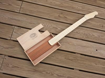

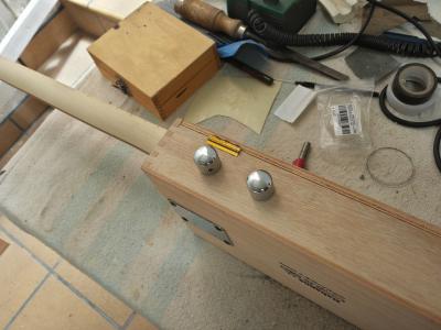

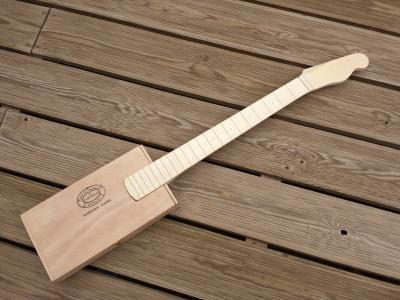

mohicano62
por el 12/07/2014
Un par de fotillos..

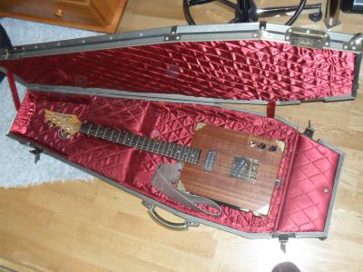

Luisito Baneado
por el 13/07/2014
Eso son buenas noticias Mohicano, ese proyecto pinta muy bien, veo que es mas parecido a un Suitcase que ha los CBG de 4 cuerdas, así que necesariamente has buscado una caja alargada por la escala :)
mohicano62
por el 13/07/2014
Exactamente luisito , tu los has dicho, esa caja tiene la medida ideal para que una vez puesto el puente nos quede a la distancia correcta respecto al traste 12.
La unica pega que le veo a este puente es que necesariamente voy a tener que pasar las cuerdas a traves del bloque central , como en las Telecaster. Por falta de sustain no será.
Luisito Baneado
por el 13/07/2014
Eso no es problema, asi hago yo los de 4 cuerdas, eso si, la tapa la dejo abajo y los topes de las cuerdas se quedan dentro, y como tu dices aumenta el sustain :bien:
mohicano62
por el 13/07/2014
Tienes razón luisito , la tapa mejor por detras, lo tendré en cuenta para la proxima vez. De esta manera se puede acceder con más facilidad. Se me pasó ese detalle.
