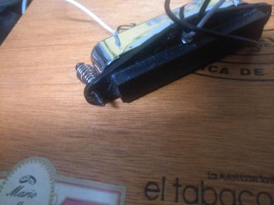

Otra preguntilla extra...ando liado montando la pastilla en la caja, y he visto que los tornillos q agarran la pastilla, tipo teleca de mástil, para controlar la altura, quedan sueltos en el agujero de la pastilla..¿es normal?¿deben ir enganchados al cuerpo? La compre en el foro, y creo q no son los tornillos suyos o q esta pasado de rosca el plástico. Si es así he pensado pegar un trozo de plástico similar debajo, y luego hacer el taladro adecuado.

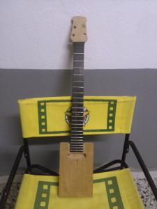

Bueno ahí va una foto de la pastilla, y de mi pequeño avance, el mástil ya trasteado.

No lo veo muy bien,pero creo que no es su tornillo,los que llevan son si no recuerdo mal metrico 4 ,o mas pequeño,esa rosca parece un tornillo normal.
Paraque me entiendas tiene que ser la rosca como los tonillos que van con tuerca.

Gracias por la rápida respuesta, antes de nada intentaré buscar esos tornillos en alguna ferretería :brindis:

que pintaza que tiene ese CBG con el diapasón (y el puente) de ebano. el tornillo que se ve en la foto no parece a primera vista para pastilla, parece mas uno para madera. Si no siempre se puede anclar al fondo con un poco de gomaspuma debajo

Si que va bien el cigar box Niovio, como dicen mis compas, el tornillo tiene que roscar bien, sino no sube y baja la pastilla.

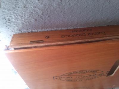

La he liado, he partido la caja cuando estaba dándole gomalaca, se me ha caido :cabezazos:
Creo que al ser un lateral no habrá problema, pero ya no es lo mismo, espero que el arreglo quede regular, porque es el lateral superior

Son cosas que a todos nos pasan, pero parece que tiene arreglo, Titebond, esperar a que se seque y lijar y volver a dar la goma laca.
Si la caja va a ser de abrir y cerrar a lo mejor le puedes poner unos refuerzos de madera internos encolados también.

bueno, no parece nada que no tenga arreglo. a estos cacharros les quedan bien las heridas de guerra, y al lado de esa clasica que tienes por ahi es una chorradilla que como ya te ha dicho luisito, titebond (o cola blanca si no tienes, que te hace el apaño) y arreglado.
