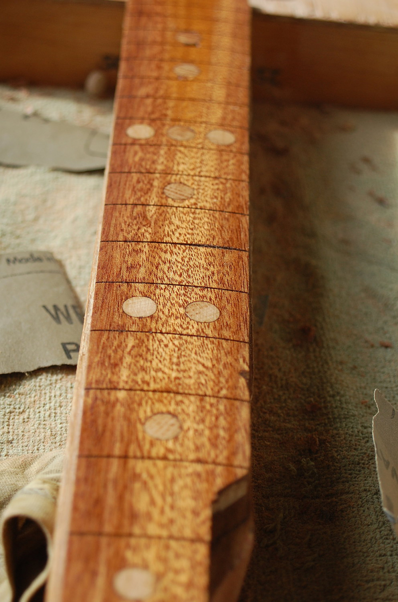

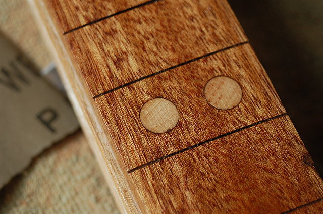

de momento despacito, hoy dejo pegado y ranurado el diapasón, que llevará inlays de varilla de haya (economico sobre todo)

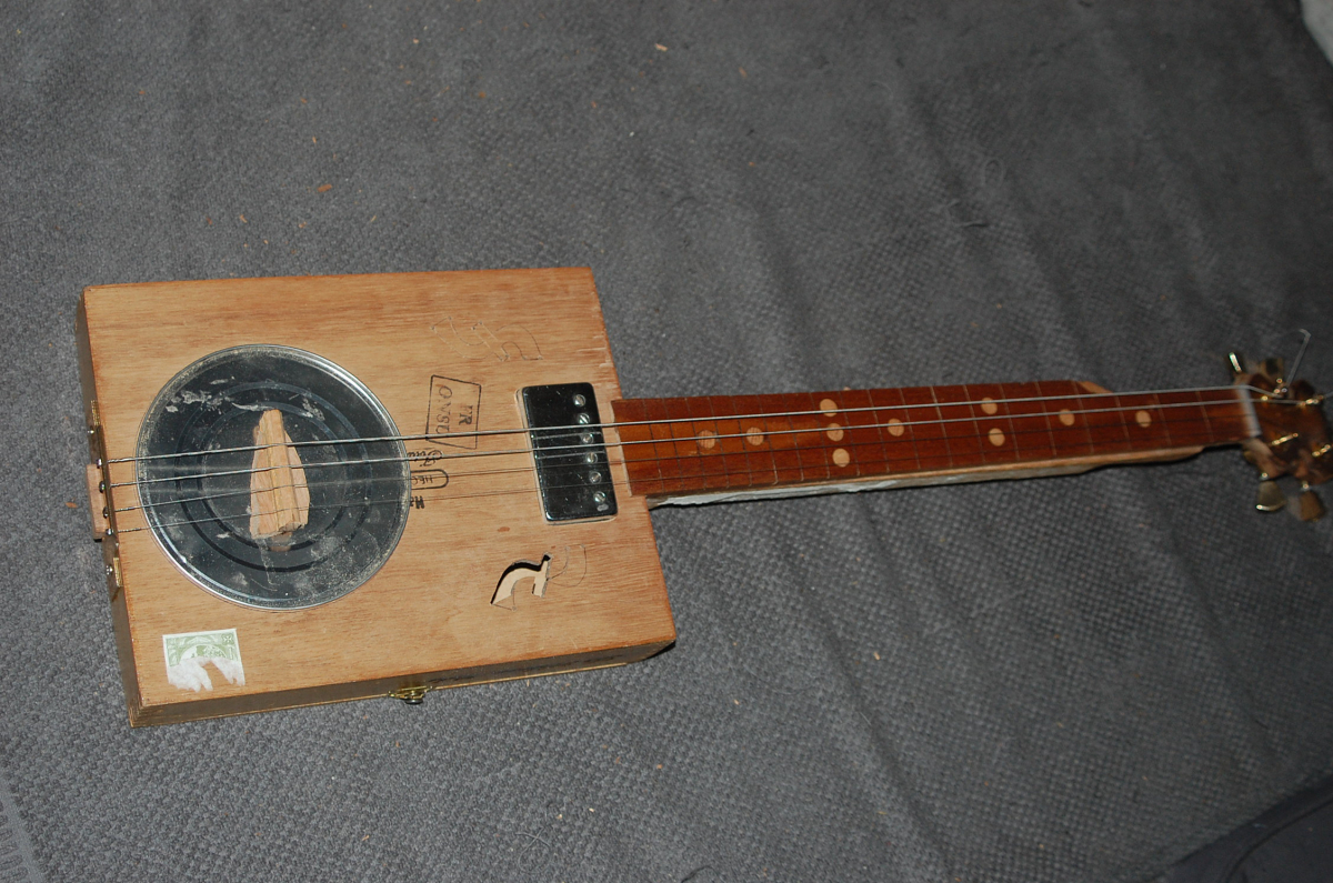

No me había dado cuenta, pero es un banjo resonador no? Por la quinta cuerda más que nada.
dr_cinicvs
por el 08/11/2014
#2835 Exactamente, y lo mejor de todo es que hasta suena a banjo, aquí está encordado para ver si funciona el invento de la lata mas que nada... y joder si funciona
el diapasón radiado con sus inlays
detalle

Que canyaaaaa!!!preciosos los inlays.
Y la bicha al completo tambien.

Tiene muy buena pinta, a ver si haces una foto de las tripas, de como quedan las tensiones con eso de la lata :)
fran
por el 09/11/2014
A mi el rollo resonador me dio buen rexultado con este tipo de cono,con una tapa plana no fui capaz.excepto el de ta tapa todos estan vivos.
dr_cinicvs
por el 09/11/2014

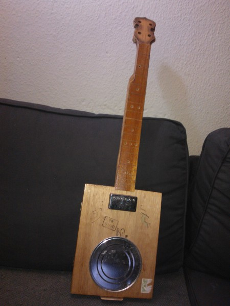

Cierto que la lata plana parece un poco endeble, pero lo he minimizado haciendo que el ajuste a la tapa con el propio reborde de la lata sea lo mas perfecto posible y que usará una galleta del mismo material que la tapa para repartir mejor la presión, esta que lleva en la ultima foto es provisinal, y seguramente tenga que cambiar la lata ya que tiene un bollo que puede desequilibrar la tensión.

Aun tiene el mastil hasta yeso del marco de puerta del que está hecho el mastil
