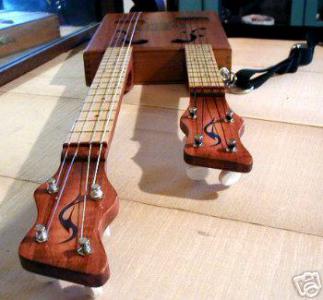

Eso va a ser curioso. :)
nachocbhmorandi
por el 18/07/2014
#2629 que hermosos cbseanloqueseandouble neck, que buena pinta trae esto
mohicano62
por el 18/07/2014
Jaja, me encanta ! , gran idea. :babeando: :palmas2:
niobio69
por el 18/07/2014
Que bueno Dr. !!!
dr_cinicvs
por el 18/07/2014
aclaro, la imagen que ha puesto luisito es a modo de ejemplo, aun no he hecho nada, no se si enfocarlo cbg-slide + ukelele, o igual con mandolina... hasta que haga algo tengo tiempo de pensar, me meteré en CBN y a coger ideas
niobio69
por el 18/07/2014
Con Uke irían en acustico ambos, ¿no? ¿O Uke con piezo y cbg de los 'normales' con pastilla?.

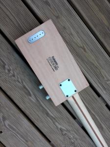

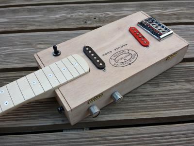

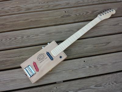

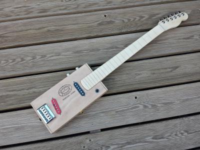

Sigo avanzando con la CB Deluxe.Esa pastilla IBZ USA C2 es una bestialidad , se trata en realidad de una humbucker en vertical de alta salida , más de 16, vamos un pepino, no creo que acabe instalandola, ya veremos cuando la pruebe.
Ya he terminado el cordal a traves del cuerpo con una pieza en aluminio que me he fabricado esta tarde.

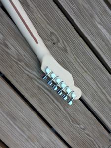

lo único que queda ya son los trastes y la cejuela.
dr_cinicvs
por el 19/07/2014
el mastil es de arce? lo veo muy claro
mohicano62
por el 19/07/2014
Si es arce común Europeo, luego le daremos un tono más dorado.
nachocbhmorandi
por el 19/07/2014
#2637 Pero asi de blanco es hermooooso...yo lo dejaria asi, y teñiria mas oscura la caja....pero son gustos :D
dr_cinicvs
por el 19/07/2014
no os asusteis, la "cejuela" es provisional, además lo he encordado con unas cuerdas viejas de clasica. tambien queda nivelar los trastes y dar mas manos de laca al mastil y la tapa
fran
por el 19/07/2014
El uke brutal .verdazo al canto
Y la cigar de mihicano......peazo de cigar,yo la dejaria con esos tonos tan claritos,queda fina fina.otro verde que te quiero verde.
