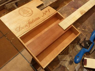

Mohicano.puedes poner alguna fotico del interior,que se vea el postizo de union con el matil.
Es pa cagarse,pero tengo dudas,nunca he echo ninguna con mastil de electrica.
mohicano62
por el 20/07/2014
#2642 Cortas el bloque central que va dentro de la caja , lo centras bien y trazas una linea a lapiz a lo largo de este luego utilizando una plantilla o la case del mástil marcas lo que va a ser el hueco que luego hay que fresar para que encaje el mástil. Esta imagen es de una anterior pero es lo mismo.
Cuando la abra de nuevo haré un par de fotos del interior de la Deluxe.

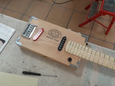

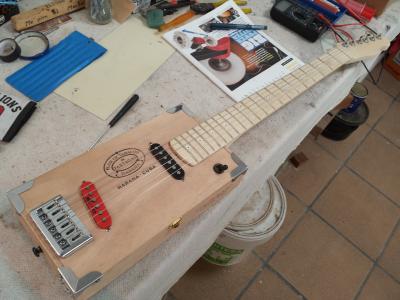

Hoy añadí las esquineras, le dan un toque , no ?

Voy a hacer un cambio, bajare el selector más cerca de la pastilla del puente y le haré los huecos a ambos lados en la parte superior del cuerpo.
de esa manera puedo hacer slide hasta los trastes finales.
Luisito Baneado
por el 27/07/2014
Buena idea, además es una posición mas al alcance de la mano mientras se toca. :)
