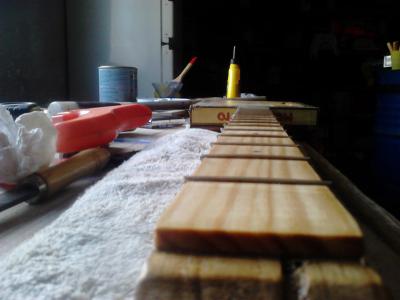

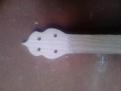

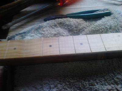

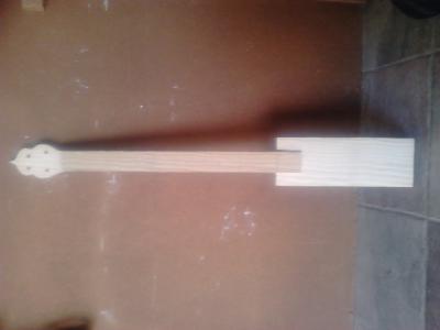

Muy buenas, no me he olvidado de vosotros, pero sigo sin ordenador y con el móvil es una lata..., no me deja ni subir fotos, pero sigo leyendo el hilo. Si puedo subo una foto de como voy con el nuevo cbg, este seguro que no se dobla :).
damoca77
por el 28/07/2014
damoca77
por el 28/07/2014
Ahora si

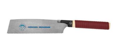

Para los cortes de los trastes lo mejor es una sierra japonesa.

damoca, ya nos contaras que tal, buena pinta tiene pero el mástil no se ve bien para adivinar si eso va a aguantar o no como pasaba en el antiguo, a ver si unas fotillos de otros ángulos...
damoca77
por el 28/07/2014
Cuando pueda te cuelgo una foto de perfil..., por cierto, que es eso de la sierra japonesa? Yo normalmente voy a por herramientas al bazar chino... :D
Luisito Baneado
por el 29/07/2014
El arco de sierra de cortar hierro normal es demasiado ancho para la ranura de los trastes, pero la sierra japonesa tiene el ancho ideal.
luis67
por el 29/07/2014
Es verdad Luis, la sierra japonesa es ideal y es una herramienta muy versatil,
,.. la mia el grosor es 0,46 creo recordar, parecida a la de la imagen y los trastes entran demasiado justitos... es tan exacta, que se pasa. ¿de cuanto de ancho es el corte de esa que tienes Luis?

Yo no se que grueso tiene la hoja que utilizo, pero el traste no termina de entrar, lo coloco encima de la ranura y apoyo un martillo de nylon encima y con otro martillo golpeo el de nylon y el traste queda clavado. Decir que la ranura no la hago muy profunda para que el traste haga cuña en el diapasón y quede bien fijado. No se si me explico...
Luisito Baneado
por el 29/07/2014
Joer el tocayo luthier, hay seguimos tu hilo de queco y queca. :amigos:
Pues de o,46 como la tuya, quedan muy justos, no hace falta ni usar loctite si el diapasón es de madera dura, incluso alguna vez van tan justos que hay que darle un poco mas a la sierra, ja, ja, ja
