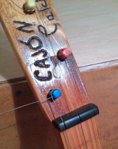

para muestra un boton
este mastil es de sapelli rameado directamente sacado de un marco de puerta. el tono de la madera barnizada es tal cual, con solo unas capas de gomalaca. La madera se puede parecer un poco a la caoba pero es de poro mas fino, suele ser mas oscura y las variedades rameadas no tienen nada que envidiar a maderas a priori mucho mas vistosas (tengo ganas de hacer una tapa de lespaul en este tipo de sapelli)
