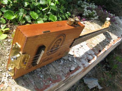

lobisones
por el 16/10/2014

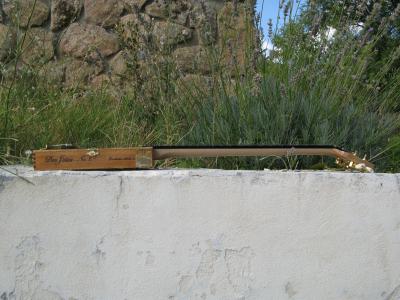

Con muy poquito ángulo que consigas darle, ganas mucha altura para el puente.
No se si se llega a apreciar en estas fotos.
fran
por el 16/10/2014
Eso es,una imagen vale mas que mil palabras.
Lobisones,es tuya? El mastil es precioso y muy trabajado.

Exacto, es el truco de las Les Paul, si comes de la parte de el culo, la pala "baja" y pide mas altura en el puente. Entonces no tendrás que comer tanto de la parte de delante y el cajeado de la caja de puros para el hueco del mástil no se verá tan afectado.
A eso le llamamos modificar el ángulo. En una Stratocaster, por ejemplo, se hace en el socket, lo cual complica mucho la cosa, pero en un Cigar Box Neck Thru es bastante más sencillo.

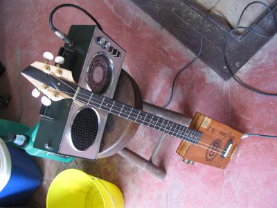

lobisones
por el 16/10/2014
Muchas gracias. Me quedó un mástil muy cómodo.
Es una guitarra tenor y suena de maravilla.

Lobisones, que guapo tu CBG, y ese ampli tipo radio :-) Me encanta el detalle de la tapa del alma que luego continua hasta el final.
