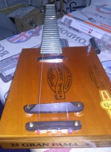

Una preguntilla shivi, la tapa de madera sobre la que apoyas la matricula es maciza o tiene alguna boca para que resuene la lata de la matricula ... ?
La tapa es la matricula
Luisito Baneado
por el 11/10/2014
Pepe, la pregunta es si va hueco o es neck thru, porque es relevante para como capta el piezo la vibración de la tapa.
Shivi ¿Es hueco o no?
pepetrauma
por el 11/10/2014
luis por la respuesta supongo que la caja es hueca con tapa pegada en todo su contorno , el piezo va apoyado sobre la tapa de metal y sobre el piezo la selleta .. cierto ..
shivi
por el 11/10/2014
si la caja es como una caja a la q le falta la tapa y la tapa es la matricula y el piezo va en el puente apoyado sobre la matricula

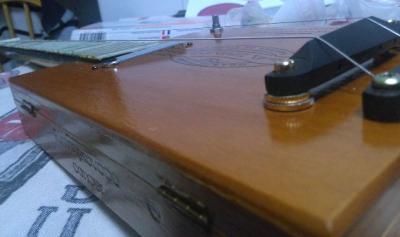

Se me ha ido de las manos la altura del puente :-) ...Bueno, la verdad es que mas o menos lo tenía ya medio previsto, porque el diapasón es muy bajo y no tiene ángulo. La cuestión es que voy a intentar dos cosas ( si el dr me lo permite :amigos: ) Lo primero, hundir los postes del puente en la caja de puros, y después rebajar el magnífico puente Cinicvs para ajustar altura y hacerle el hueco para el paso de las cuerdas, similar al de una cejuela. Si veis alguna barbaridad en mi planteamiento, que seguro que la hay, decírmela por favor.
dr_cinicvs
por el 15/10/2014
para tocar slide está perfecta
haz lo que tengas que hacer, el puente es tuyo, pero cuidado que el ebano es muy quebradizo
Luisito Baneado
por el 15/10/2014
Quizás puedas subir el conjunto mástil diapasón, no se como has hecho la unión, pero a mi me gustan los diapasones y los puentes altos.
niobio69
por el 15/10/2014
Gracias Dr., tendré cuidado con el ébano, quiero ir despacio con la lima, porque con la escofina que tengo me salta a trozos. Lo del slide, en principio será para eso, pero como le puse trastes, quiero que sea más o menos tocable también.

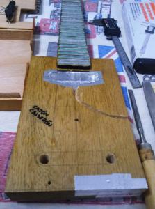

Gracias Luisito, lo de subir está complicado, porque es necktrough, una pieza de roble con el diapasón pegado.

Hombre, se sube rebajando la parte del mástil que está dentro de la caja y que toca con la tapa desde abajo.
Asi sube el conjunto completo respecto a la caja. De allí también puedes regular el ángulo, comiendo mas de delante o de detrás. O así es como lo hago yo.
niobio69
por el 15/10/2014
Gracias Luisito, para q veas q torpe soy :cabezazos: y ahora q lo dices es lo mas simple, bajar un poco el ancho de la zona interior, aunque tendré q atornillar después en algún sitio mas porque ahora iba clavadito de espacio.
