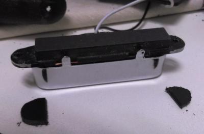

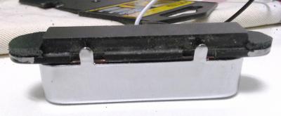

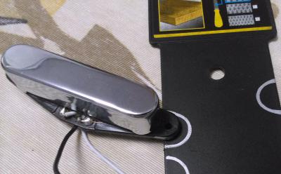

Pepe, después de las fotos, le he dado con lija al agua de 500 y capa de gomalaca, y al día siguiente lija del 1200 y otra capita más :-) La verdad es que parece mentira como queda después de las lijas finas, y el tacto que tiene. Me apunto al club de fans de la goma laca. :-)
Avanzando con la electrónica, he hecho un trapicheo en la pastilla, que como no venía con los tornillos de rosca correctos, si no que venía con tornillos de los que se clavan le he pegado unos trozos de plástico en la base, para que agarre al apretar. Espero que valga.
Ciertamente una pastilla de mástil de teleca es ideal para un Cigar Box de 4 cuerdas, por estética y por sonido, al menos las que he instalado yo hasta ahora.
Y no veo porque no va a funcionar el invento del plastico que me imagino habras pegado con cianoclirato. :okis:

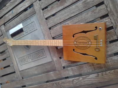

Veo que el nivel sigue subiendo... Aqui os dejo una foto de mi última cbg.
Una pinta estupenda, y unas "F" magníficas, parecen superados los problemas de torsión en el mástil con esta nueva bicha. :bien:

damoca77
por el 29/09/2014
Bienvebido Shivi!!!. Luisito, con las acústicas no tengo problema de torsión, ese problema se me presenta con las eléctricas, pero lo he resuelto construyendolas macizas. Ahora estoy liado con una de estas últimas que me han encargado para regalar. Espero estar a la altura del que sera su propietario final. Las fotos de esta cuando la entregue.
