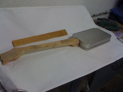

avances...
el mastil por detrás casi acabado
pero tiene puesto un gato en la pala por esto
la madera partió al meter el taladro para el afinador. la astilla que falta no he sido capaz de encontrarla, así que tocará reconstruir
y los remaches para la cola. el cable de masa va desde el remache hasta el agujero grande que se ve en la foto, de ahi al jack y a los potenciometros. irá solo a una cuerda, el puente tornillesco y la cejuela de aluminio se encargarán de repartirlo a las demás

Ese mástil está quedando de lujo, los remaches, así los hago yo, los meto por ambas caras del palo.

Aun muy en bruto, pero ya suena. le he dado un empujón que no veas, de momento no lleva trastes pero se los pondré
El diapasón es de roble teñido por delante con betún de judea, porque los puntos de nácar apenas destacaban. Como el betún es muy guarreras solo lo he dado por delante, así que por los laterales se ve el color autentico del roble haciendo un falso binding. Le he dado al mastil una capa de gomalaca para protegerlo un poco
Y la pala estilo banjo con la cejuela de aluminio estratosferica
