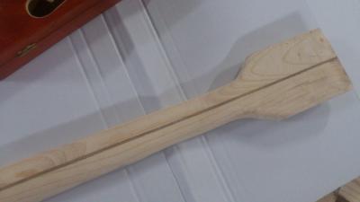

Pues viendo el nivel me tendre que poner las pilas con la "quebrantos".si esque es posible mejorar .

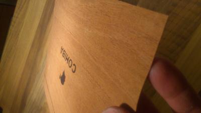

Bueno os cuento la idea.
En la pala tenia pensado ponerle una madera muy fina en la prte delantera,una tapeta,igual que la de br vinicvs.la madera es unos sepradores que trae las cajas de cohiba

El diapason lo oscurecere,como todos me recomendasteis con betun.
Y en la parte trasera (para disimulas una raja que tiene,(esta quebrada de ahi el nombre)).le hare un trabajo de marketeria que quitara el sentio(si me sale ,clara)sera con las mismas laminas de antes.tipo a la parte trasera de el banjo que restaure.

Ahora me entra la duda,que puedo usar para hacer las tiras blancas (bending)alguien tiene alguna idea?
La lamina de madera tendra 1 mm d grosor.

Preciosa,estoy alucinando con esa pala.me ha enamorao
