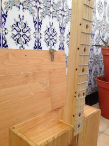

Que preciosidad de mástil Fran. :palmas2:
Dos cosas, que maderas son? y como vas a hacer la unión con la caja?, porque no parece que atraviese la caja entera
fran
por el 24/02/2014
Hey, es pino,pero no dl leroy k esos los cortan verdes,jejeje
La k va enmedio el la misma k puse d diapason,si atraviesa la caja pero le keda muxo curro todavia,tengo k darle forma ,tengo pensado k parezca el zoque d una clasica

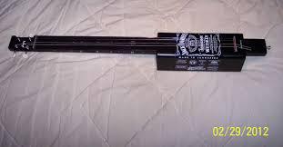

Navegando por la red he encontrado inspiración para mi próximo proyecto..., resulta que guardaba una lata de estas y no sabía bien el motivo.

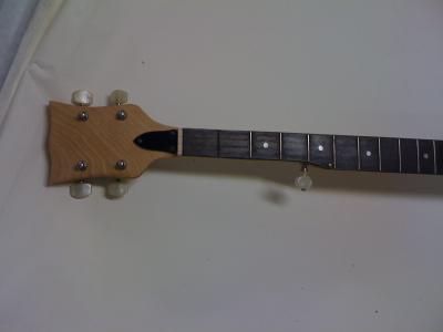

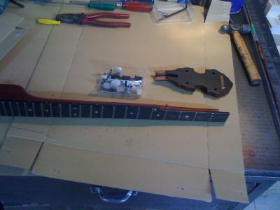

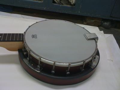

Pues yo he estado muy ocupado con un banjo roto que tenía en el taller. La pala estaba partida, asi que estuve pensando si simplemente desguazarlo para aprovechar el clavijero y poco mas o que hacer con él.
Como ya imaginareis, estas cosas normalmente sale mas caro el collar que el perro, si tengo que ponerle precio a las horas que se ha llevado ese mástil no me salen las cuentas, pero si me lo tomo como un reto, o simplemente como práctica...
Lo que he hecho es aprovechar todo excepto el mástil, que lo he cambiado por uno construido por mi, en breve las pruebas de sonido.

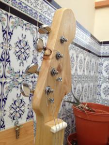

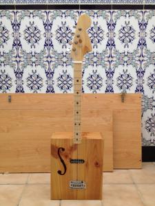

Después de 4 meses de trabajo intermitente y sosegado ya tengo el Wine Muff π-tar Box sonando en acústico.
Esta misma tarde he terminado de nivelar los trastes, ahora queda la parte de electrónica y los enganches para la correa.
También tendré que repasar el barniz, que aunque protegí el diapasón con cinta de carrocero se llevó algún golpecillo.
A mi me suena muy bien, nada que ver con el primer guitarroide que hice. Aunque...no consigo quintar bien 3 de las 4 cuerdas. Las selletas ya están bajadas del todo y me da un poco de miedo limar la cejuela porque es de plástico y ya está un poco al límite, además de que seguramente tendría que rebajar los trastes otra vez y quiero enchufarla ya :guitarrista:
Subo unas fotos y audio mierder grabado con el móvil antes de llenar la caja de agujeros.

Pues de aspecto está muy chula, y en acústico suena bastante bien, desde luego no tiene nada que ver con la lata box esa anterior, pero es que es normal, es muy complicado que el primero suene bien, mientras mas se construyen mejor suenan, no hay mas misterio.
Sobre los problemas que tiene no se muy bien si te refieres a la acción (la altura de las cuerdas) o el quintaje del puente, si en el traste 12 suenan las cuerdas con la misma nota pero una octaba mas alta. :)
David Trigili
por el 28/02/2014
Suena un poco más alto de la octava, 1/5 o 1/4 de tono por encima.
La acción va bastante baja, aún le queda un poco de margen pero seguro que me tendría que poner otra vez con los trastes.
Las selletas están bajadas al máximo y muy echadas hacia la cola (casi al máximo también), por eso creo que la única salida sería limar un poco los huecos de la cejuela.
Luisito Baneado
por el 28/02/2014
Es mala idea lo de limar la cejuela, lo que pide es echar el puente hacia atrás por lo que `parece (separarlo de la cejuela).
Lo de la acción va en gustos, si es para slide es bueno que sea alta para que no suenen demasiado los trastes, lo de la acción a ras del diapasón es una moda pero no a todo el mundo nos gusta la acción baja, somos muchos los que nos gusta la acción alta, se corre menos pero mejora el tono al tocar, sobre todo en un Cigar Box (esto no es la Ibanez Jem de Steve Vay, ja, ja, ja) . En fin, ya digo que va en gustos. :)
