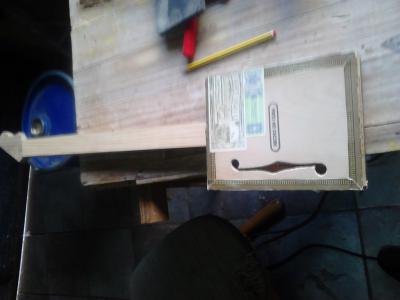

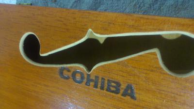

A por otra, la caja hace muxo,si es chula le keda bien lo k le hagas,tiene las tipicas efes que tanto me gustan .
Le pondre un puente de stratos de 4 cuerdas y una pasti de una grestch con volumen y tono,el mastil mañana me lio con el,le hare la pala ancha.
Y como novedad lo he echo encolando dos listones con uno fino entre ellos,meor mañana lo veis....

Fran: cómo haces el binding de las efes? te queda muy bien :okis:
fran
por el 23/02/2014
Como va iose, haces la forma que te guste,yo me hice una plantilla,y lo cortas,con la lima y la lija lo trabjas dejando el canto redondeado,como el acabado de la caja tiene un tono oscuro se deja ver el color natural de a madera.

El resultado es genial,si montas tu tu caja comom la gambabox tendras que teñir antes la madera,
La copia a la genial gambabox que tengo en mente tendra dos efes y la teñire de un tono lila,imagina edl efecto del binding en ese tono....

#2069 A mi también me gusta como te las has ingeniado para hacer ese binding, al lijar se queda lo blanco de la madera.

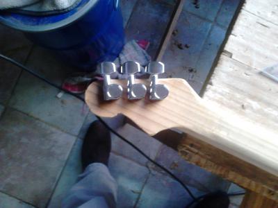

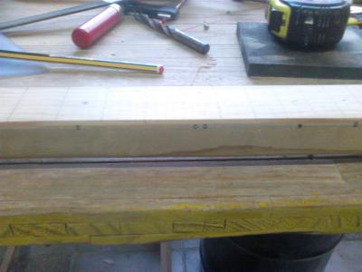

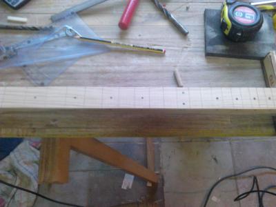

Buenas... Hoy he avanzado algo, la f, clavijas, distibuir trastes y dots.
