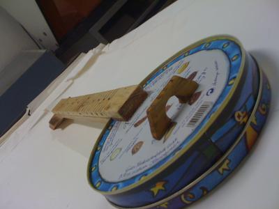

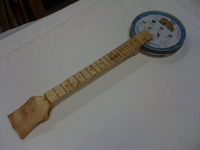

Por explicarlo de una forma sencilla. En una guitarra acústica, la tapa armonica, el fondo y los aros soportan la tensión de las cuerdas.
En un CBG el palo soporta toda la tensión porque continua debajo de la caja de puros, exactamente igual que en una Gibson Es335 que lleva un palo en el centro grande.
Pues en este pequeño banjo exactamente igual, excepto que en lugar de continuar el mismo palo, el que esta dentro de la lata es otro palo distinto, pero que al ir unido al mástil forman uno solo. Y ese conjunto es el que sujeta a su vez la lata, al igual que en un CBG de caja de puros. Es más, podría eliminar la lata y funcionaría igual. Eso si, quedaría muy feo y sonaría peor.
Asi que la lata colabora en el sonido y en la estética, pero no soporta ninguna tensión. Tanto el cordal como el puente, como la cejuela y el clavijero van a estar soportados por el conjunto palo-mastil-diapason

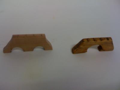

Pues sigo avanzando, he fabricado un puente del estilo de los de los banjos, le he dado el acabado a la madera, me falta hacer una cejuela e inventar un cordal, que también imitaría el estilo de los banjos.
Sobre el puente tengo una duda de como se comportará la madera con las cuerdas, si no aguanta bien sin clavarse tendré que buscar un cilindro de metal, o bien forrar la parte de arriba de este puente con algo metálico, no lo se aún, habrá que probar.

dr_cinicvs
por el 30/01/2014
si has usado para el puente pino o alguna madera blanda puedes hacer la parte donde apoyan las cuerdas en haya, es facil de encontrar y no se clavan las cuerdas ni de coña
Luisito Baneado
por el 30/01/2014
Pues tengo haya, haré un puente de haya entonces entero, este le dejaré de muestra (era solo una prueba para ver la estética y me ha gustado), gracias :amigos:
El cordal le sujetaré probablemente en ese tornillo que se ve en el culo, que a la vez sujeta el palo interno, estoy pensando en fabricar tambien uno en metal con estética de banjo.
Luisito Baneado
por el 30/01/2014
Pues dicho y hecho, yo creo que es haya, lo que es cierto (es la misma madera de la que esta hecho el último CBG) es que es dura de cojones.
He aprovechado para modificar ligeramente el diseño, y le hecho de doble ojo, porque el otro de un solo ojo me parecía mas propenso a partirse.

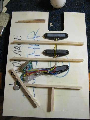

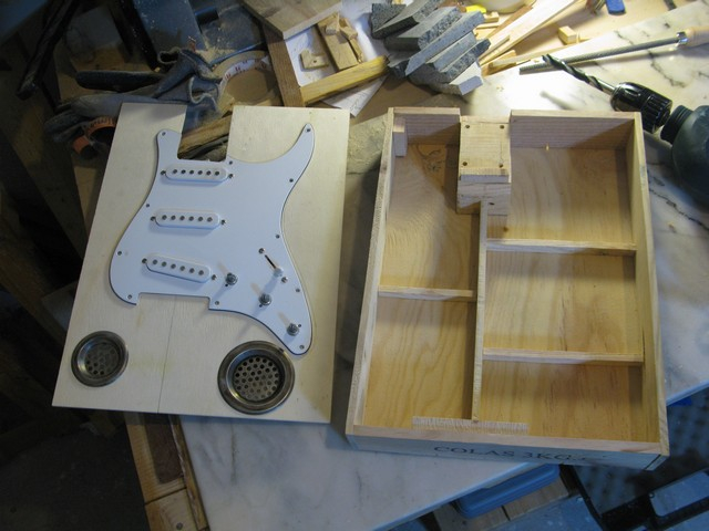

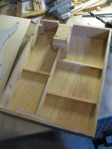

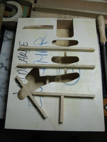

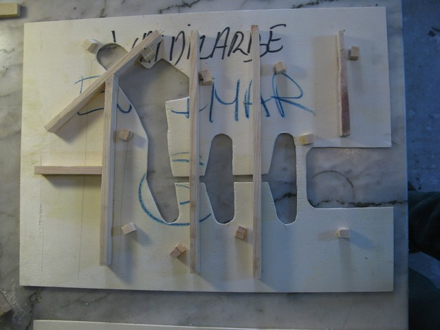

Y ahora que tengo un ratico (que no tengo muchos) os quiero enseñar un nuevo prototipo de gambabox que estoy haciendo. Os explico un poco y os peto una ristra de fotos.
Mayormente hay variaciones en el varetaje, que es más alto para darle más solidez, tanto al culo como a la tapa, que en esta ocasión va superperforada y con golpeador, así que no tengo muchas expectativas de sonido acústico desenchufado. Se verá.
También he metido un taco en el culo para reforzar el agarre de la bisagra/cordal, y taquitos en donde van los enganches de la correa.
Para el varetaje de la tapa he tratado que reforzara la debilidad del chapeado en esa dirección, y que el recorte de las pastillas quedara bien sujeto. Además, he puesto taquitos para los tornillos del golpeador.

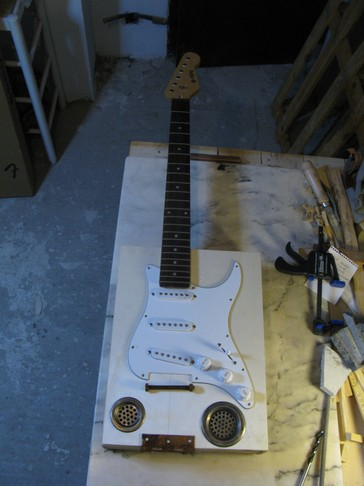

Lo mejor es verla :okis:
Se llamará STRATOGAMBA, y viene con tres amigas gambabox mejoradas, helas aquí
Me queda apañar los bindines y prepararlas para la fase de pintado etc :piloto_loco:
