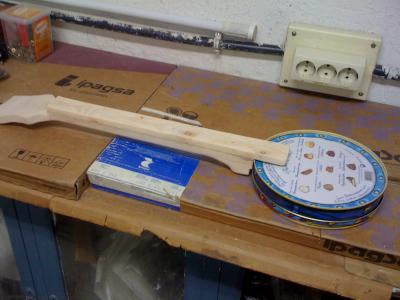

Pues sigo con el asunto del banjo, he calculado la escala, habría que quitar 2 trastes, así el puente caería en la zona que quiero, he pegado el diapasón y la cosa marcha bien. Falta rersolver el problemilla del reborde de la lata, que hace que el diapasón no asiente bien, tengo dos opciones, rebajar el diapasón o calzarlo.

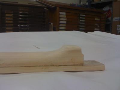

Otra foto del aspecto que va teniendo. Por cierto, los trastes que quito son el 1 y el 2, asi el nuevo doce sera en realidad el 14 actual, con lo cual la escala sigue estando correcta aunque mas corta

David Trigili
por el 28/01/2014
En la que hice el palo quedaba tocando por debajo la tapa de la lata, seguramente con un par de tornillos hubiera quedao fijado mejor pero no fue necesario en mi caso. Después la tapa se fijaba a la lata con unos tornillos por los laterales de modo que el palo no descansa sobre el borde de la lata sino que la lata queda "flotando" unida a la tapa.
Pero claro, eso sería en el caso de que el palo cruzase toda la lata, por lo que veo ya no es posible.
Luisito Baneado
por el 28/01/2014
David, el único que yo sepa que ha fabricado una de estas eres tu, ja, ja, ja
Pues la idea es atornillar el zoque a la lata y conseguir que el diapasón apoye bien en la tapa.
El palo no cruza la lata, pero si que va a llevar un refuerzo de madera (un palo como los banjos interno)
Por cierto, ¿como pusiste tu el cordal?
David Trigili
por el 28/01/2014
Lo puse en la cola que quedaba fuera de la caja.
De todas formas seguro que hay por ahí mejores ejemplos que mi pencolele, que fue mi primer proyecto y salió regularcillo xd
Luisito Baneado
por el 28/01/2014
Bueno, es normal que el primero quede regularcillo, en este estoy usando lo que he aprendido sobre mástiles de los otros, tan solo es adaptar algunas cosas del diseño que hago habitualmente, pero aún así no se el resultado final a ciencia cierta, pero como no es ningún encargo ni nada de eso pues el metodo luisito de construir: PRUEBA-ERROR :jajajaja:
